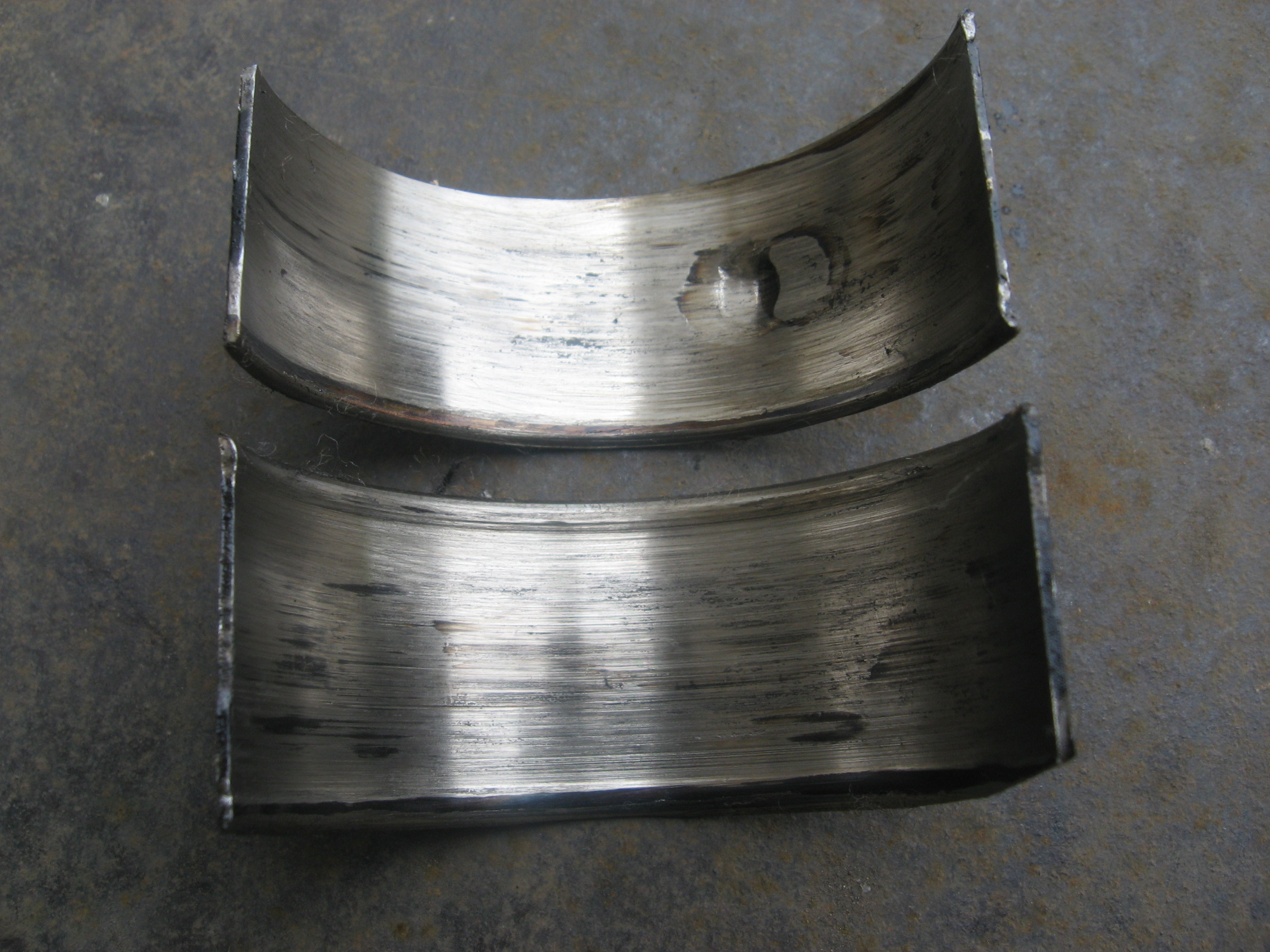

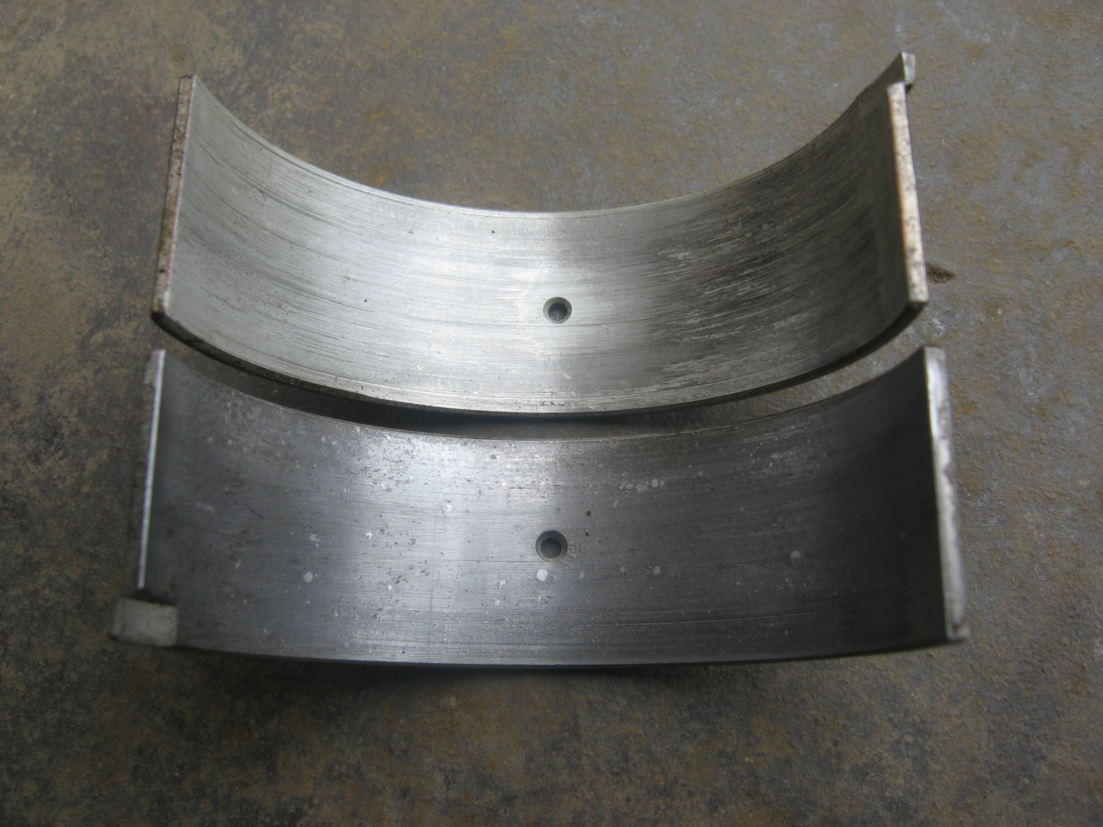

Разобрал...как и ожидал, раздавило шатунный вкладыш 5 цилиндра. Чем дальше от маслонасоса, тем больше задраны вкладыши, в том числе и корни. Делаем выводы.
Далее интереснее. Поршни. У всех подраны верхние пояса и компрессионные кольца оказались с канавкой. Какого хера, спрашивается? Пять тыщ км назад менял кольца - поршни были в идеале. Детонация? Так зеркало поршня идеальное без намеков на детонацию.
Ещё один косяк: прогорела прокладка между 1 и 2 цилиндром, тоже чозанах?
Ну и отмыл блок, нутрометр найти в городе проблема замерить цилиндры...
И что делать? Поршня и кольца я так понимаю под замену...а может расточить и ковку?

Юр как нах детонация? Ты ведь сам все настраивал, ковка не нужнаBlindHorse писал(а):

BlindHorse писал(а):Осенью настраивал детона не было...да и зимой вваливать негде...остается бензин говно попался.
Юр скорее перегрев,маслонасос последние время скока показывал?

А клапан в форсунках при 0,5 открывается? ну как там бы не было, я думаю в следствии перегрева.Точнуть до 82 и поршни от атмо, а ???BlindHorse писал(а):Свечи норм, давление масла тут да, после отжигов давка падала меньше одного бара.
Блок еще не замерянValior писал(а):А смысл? Если блок не задран, то в ковку его и еще на 20 лет хватит, ри наличии норм мастеров
