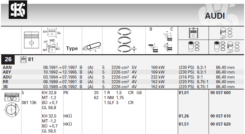

Достал и промерил свои залежи поршней...
И задумался... среди трёх комплектов - есть 2 или 3 поршня 3B...
Теоретически они одинаковые все, но мало ли вдруг... :-)
В каталоге KS разная степень у всех моторов указана, но поршни одни на все...
На всякий случай хочу уточнить этот момент, а то вдруг может чего не знаю...

Чет слабо верится в 8,75 на 3Б.
Styler
Сообщения: 2188
Откуда: Нижний Новгород
Сообщение Styler »
Интересно чем такая степень там сделана...
Прокладкой?! головой?! Или всё же поршни немного другие?!
