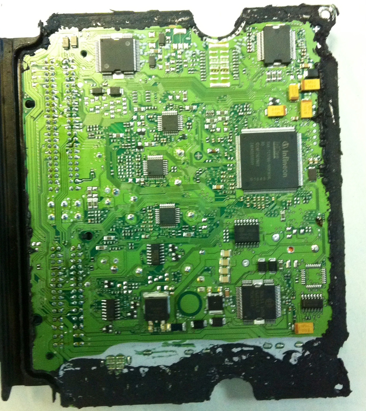

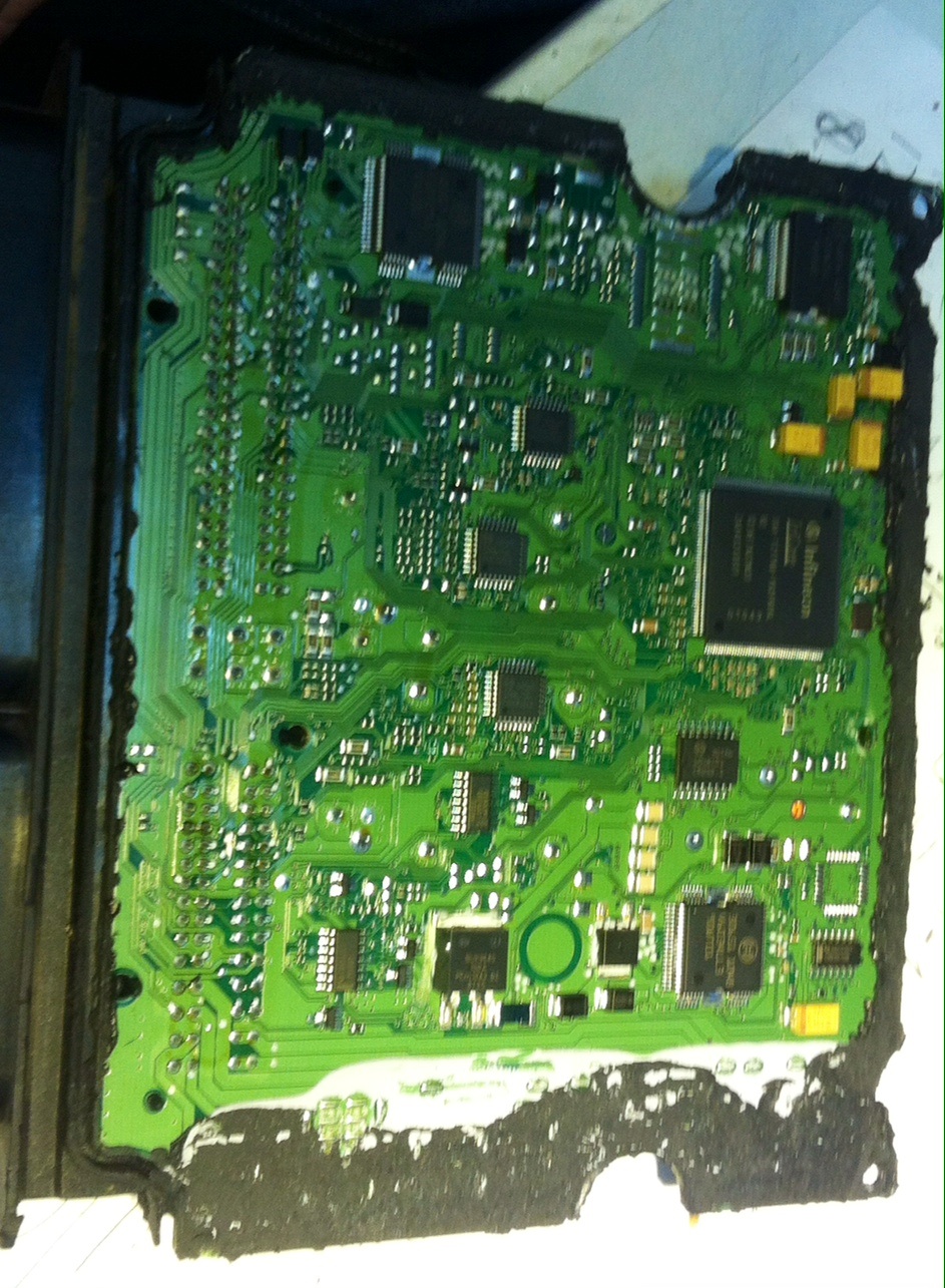

Всё бы хорошо. Но, туда лазил страшный зверь по прозвищу Прошлый хозяин.
Хер ли он там делал понятно. Прошивал мозги. Следы пайки на pin-Boot, чтобы подать туда логическую единицу для прошивки обнаружены. Но всё бы ничего. Пусть и сопля страшная осталась на пинбуте.... И ошибки тачка почему-то не помнит, хоть и подсвечивает нужные значки ошибок в момент их появления.
Зачем машина-то заглохла и не заводится. ?????

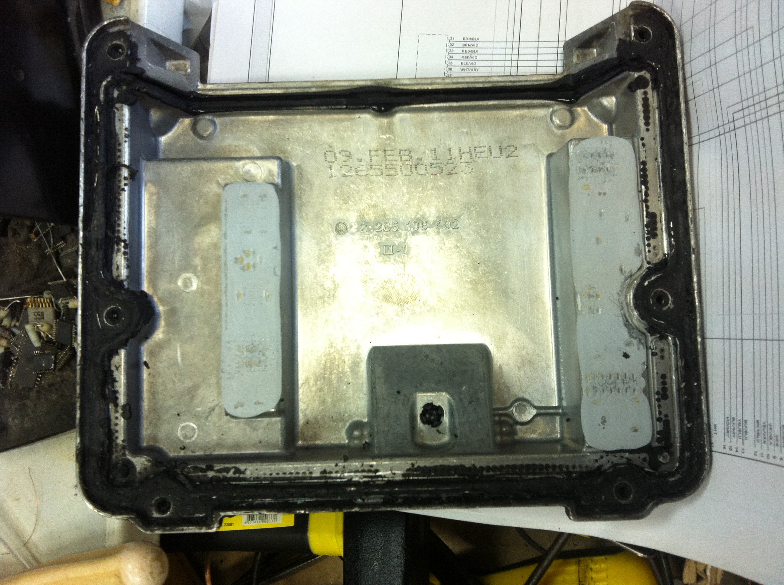

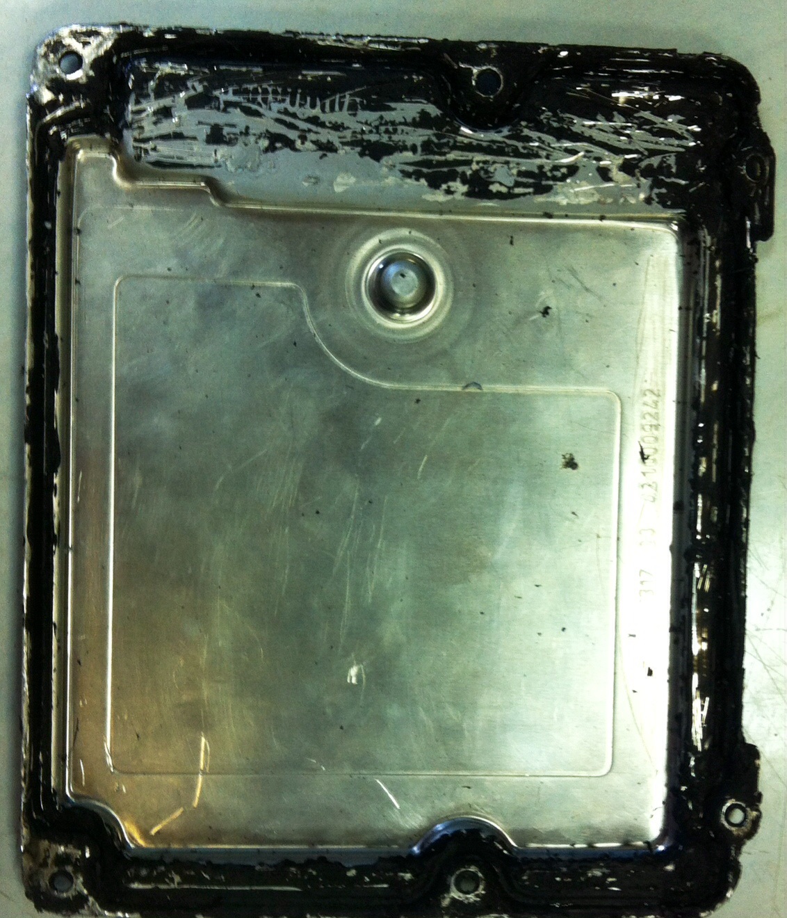

а дело в том, что Питерский прошивальщик за каким-то ХЕРОМ заклеил блок мозгов черным герметиком для прокладок двигателя. Блин, ну чёрт с ним, ну открывали мы его два часа и погнули крышку... Не страшно... Времени-то вагон. Ну сломали 2 канцелярских ножа, хуй с ними. Но в чем была проблема:::

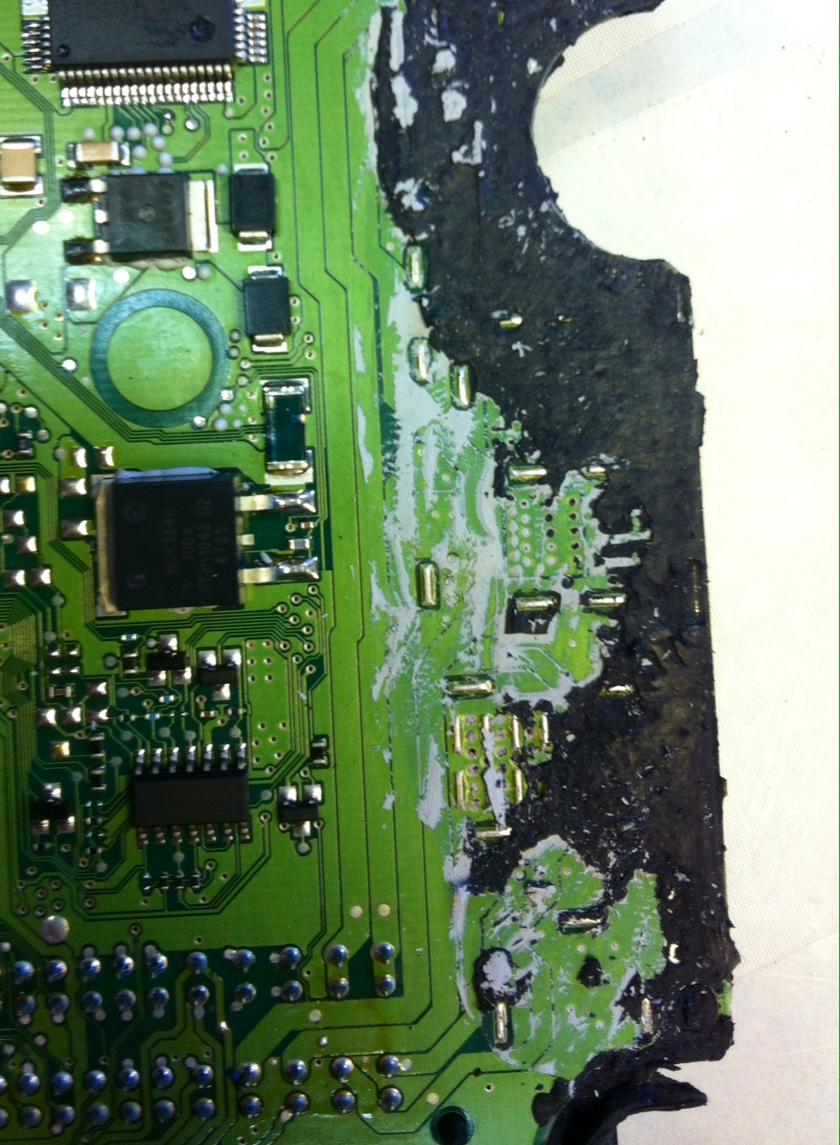

Эти ебланы, прошивальщики, видели что и внутри был клей: серый такой. Ну и хуй ли думать - они налили черного герметика (для прокладок двигателя), чтобы снова всё ВЗАД приклеить.
Но, бляяять, это был серый эластичный темропроводящий клей!!!! И нахуя было ебашить туда герметик, который просто резина = почти темроизолятор. Они что, ебланы???
в итоге, силовые транзюки от перегрева поотпаялись... Вот и вся проблема. Но их лучше менять. Ибо такой перегрев - это очень плохо.
Почти все радиаторы на плате были замазаны черным герметиком. Все это теперь очищаем...
Такие водятся среди прошивальщиков ниибацца какие лютые ебланы
