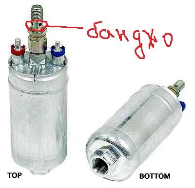

где искать клапан,который овечает за слив бензина с рампы? заебало....

постоит и долго заводиться?Neman писал(а):где искать клапан,который овечает за слив бензина с рампы? заебало....
Ты же сам давляк смотрел =))Dimka V8 писал(а):постоит и долго заводиться?
Спакуха,а есть номера все этой ботвы,ии от чего поставить можно...По идее от штатного?

Нет.De Viter писал(а):товарищи скажите. можно ли по времени открытия форсунок косвенно судить о кончине топливного насоса?
Клапан в насосе. РДТ на герметичность смотрел?Neman писал(а):где искать клапан,который овечает за слив бензина с рампы? заебало....

3/3 не может же сдохнуть одинаково=смотрел.BlindHorse писал(а):Нет.

ээээм....полезу в бак..... Где отмечено мы банджо одели(развальцевав перед этим) и гайку сверху.BlindHorse писал(а):А, у тебя же 044 насос - там клапан то отдельно наворачивается вроде, у тебя его поди вовсе нету )

А нет номеров Юр?BlindHorse писал(а):Вот в этом штуцере клапана может и не быть, сверху "грибок" на него должен наворачиваться.
