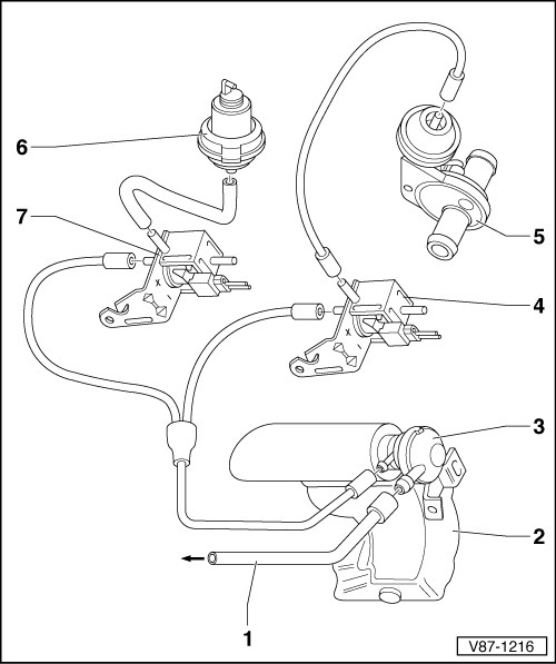

у тебя сразу же поднимаются а у меня только после перегазовке.. У МЕНЯ ПРИ ПЕРЕГАЗОВКЕ ОБОРОТЫ СТАНОВЯТСЯ ВЫШЕ ТОЛЬКО ТОГДА, КОГДА ОТКРЫВАЕТСЯ КЛАПАН НА РАДИАТОР ПЕЧКИ В НЕЗАВИСИМОСТИ ОТ ТЕМПЕРАТУРЫ И ВСЕГО ОСТАЛЬНОГО.. ЕСЛИ НАПРИМЕР НА ХОЛОСТОМ ХОДУ У МЕНЯ ВКЛЮЧИТЬ КЛИМАТ (ИМЕЮ ВВИДУ ОБОГРЕВ) ТО ОБОРОТЫ СТОЯТ КАК ВКОПАННЫЕ ДО ТЕХ ПОР ПОКА Я НЕ НАЖМУ НА ГАЗНедельки три назад тоже проверил у себя -такая же хрень. При включении климата обороты сразу поднимаются с 750-800 до 850-900. В выходные менял масло, делал раскоксовку лавром двигатель стал намного ровнее работать.Трабл пропал , и с климатом и без 750.Думаю легче стало переносить нагрузки с генератора.Версия такая -идет нагрузка на гену и двигатель принудительно поднимал обороты.
Audi A6 c4 2.8 AAH AКПП
попробуй поменять мозги, есть кто знакомый с таким двигателем?canabiez писал(а):Вообще отделял от дросселя климат, ничего не меняется.
