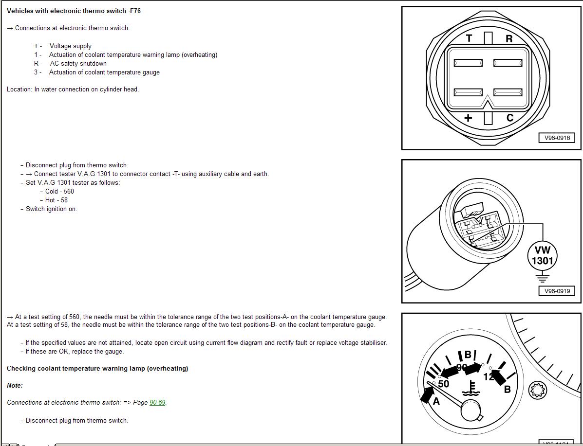

Проверяется показометр на приборке. Если с ним всё в порядке, то менять датчик. Вот методики:

Т.е. просто можно переменным резистором проверить? :) Здорово, я бы не додумался ))
Я в схемах не очень.. Его подключать между плюсом на картинке и землей?
Denri писал(а): Я в схемах не очень.. Его подключать между плюсом на картинке и землей?
Для особо одаренных на картинке НАРИСОВАНО куда подключать. :cc:
Если ничего не понял, то отдай авто проверить тому, кто понимает.

Да я нормальный )) просто уточняю на всякий случай. На картинке нарисовано подключение к ОДНОМУ контакту. Я и спрашиваю, второй на землю кидать? Или как есть на два провода?
Denri писал(а):Да я нормальный )) просто уточняю на всякий случай. На картинке нарисовано подключение к ОДНОМУ контакту. Я и спрашиваю, второй на землю кидать? Или как есть на два провода?
Ты текст то читал? Или просто картинки как Роршаха посмотрел? :bu:

Подключается он вместо датчика....
Лады, разберусь. Переменный искать не буду, просто куплю парочку на 356 и 31. Уже нашел в магазине ) Вечерком проверю.
Спасибо за терпение :)

Только не на 356, а на 300 Ом надо, если заметил в скрине из Эльзы 560 а не 660 написано.

Проверил, приборка норм.показывает. Значит датчик под замену? То показывает, то нет. Чаще нет :( Если его выкрутить польётся? Чистить имеет смысл?
