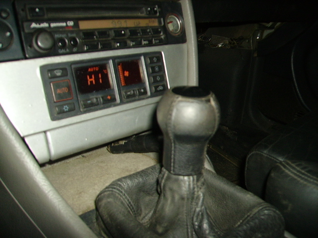

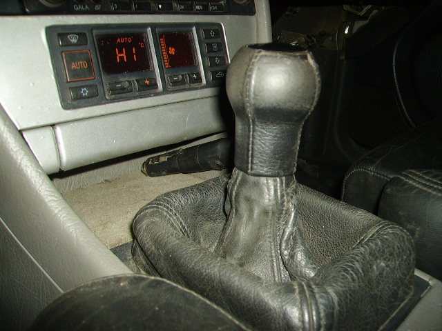

"укороченная ручка скоростей"
тюнингом вроде и не назовёшь.....
взял родную трубку .....зажал в тисках,нарезал резьбу поглубже (М12х1,5)....отрезал 3 сантиметра ......всё собрал назад....
ходА короче,усилия - как то те же,словом комфортней переключатся ....
резьбу резать надо зажав трубку в тисках .....если на месте ,сломать блокиратор задней передачи можно....
ездил с -2см ......с -3 лучче ....
