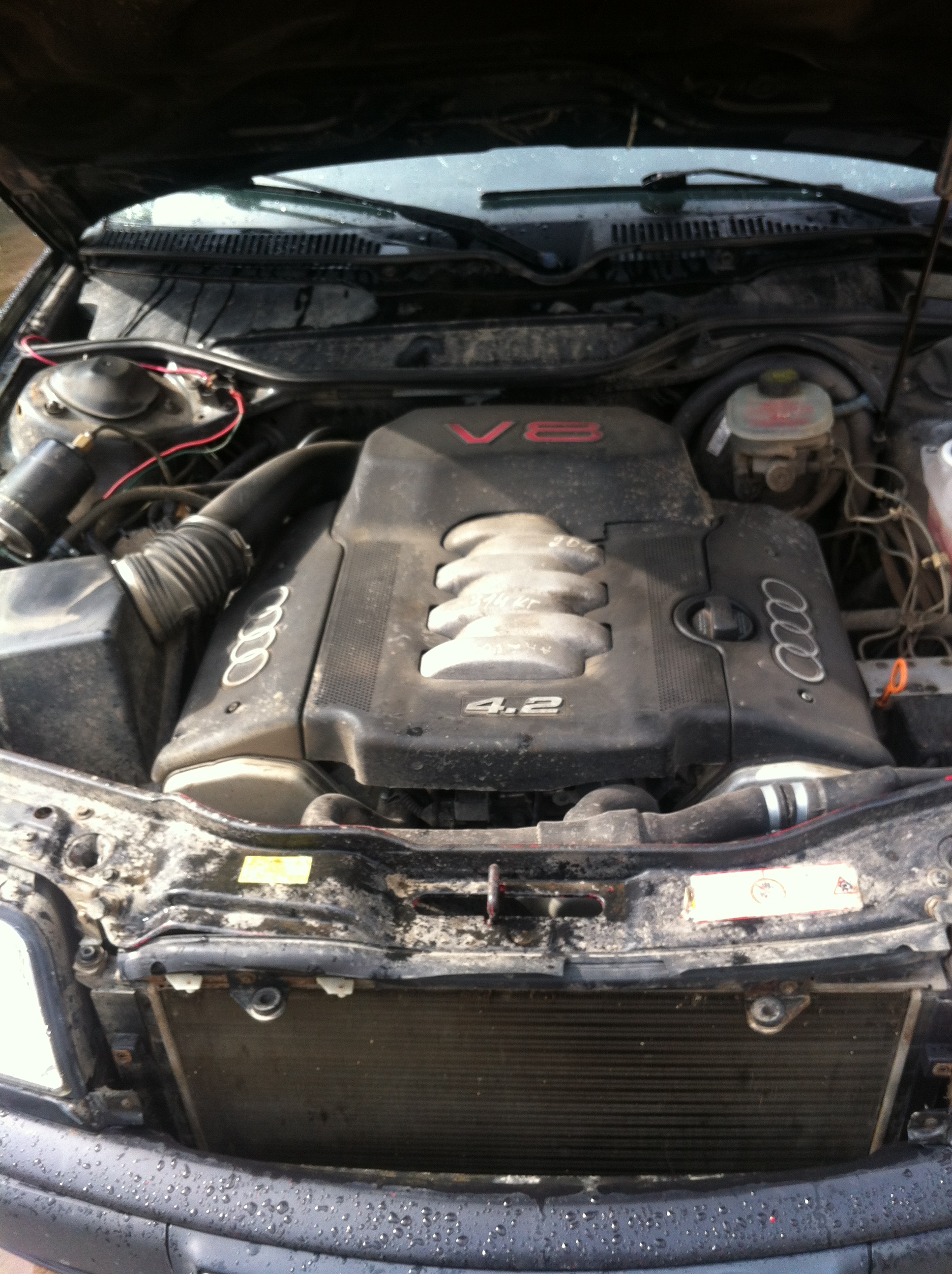

Здравствуйте товарищи! Хочу вот представить мое ржавое корытце. Была куплена в конце 2008г и представляла собой достаточно упакованную(ААН,механика,кватро,кожа-рожа,даже приборку бывший хозяин вкорячил с белыми шкалами) и также достаточно ушатанную сотку 93гв. Постепенно туда были вживлены ноги с тормозами от с6 и вкорячен салон от с8. А когда поступило предложение от товарищей с с-гаража приобрести и поставить туда силовой агрегат с плюса,я недолго думал,ибо идея зрела уже давно. В итоге теперь имеем сотку с АНК,на родной коробке и приводах,штатном выхлопе.Вакуумник правда,сразу заменили на двухмембранный(наверное)от а8. По кузову все уже ужасно,доберусь и до этого,но я мало придаю значение внешнему виду оттого и пока руки не дошли. Да, и еще, мощный силовой агрегат практически сразу разъебал привода и добавил люфта в и так уставшую коробасину. Вобщем надо ждать пока что-нибудь въебет,а там смотреть от чего исходить. Еще подтекает масло с отводов на маслорадиатор. С холостыми проблемы-сбрасывает не резко,бывает вообще пропадут,потом через 2мин все норм. Промывал рхх-нет особого эффекта. Вот такой у меня колхоз вышел.
В целом получилась нормальная догонялка,пердит правда как-то не очень на этом выхлопе,раздушивать надо будет однозначно,да и народ оборачивается.
Сам я с Калужской обл. Чья,кстати с6 с турбо-кватро на стекле в севен-авто в Обнинске стоит постоянно?.
Вот как-то так.
Вот как-то так.
Ауди 100 v8 была...
- horned king
- Сообщения: 2586
- Откуда: подмосковье
Норм.
V8 мотор, s8 сиденья, тормоза, приборка, ковка...
Видно что в машину куча сил уложено.
По кузову, правда, плоховато...

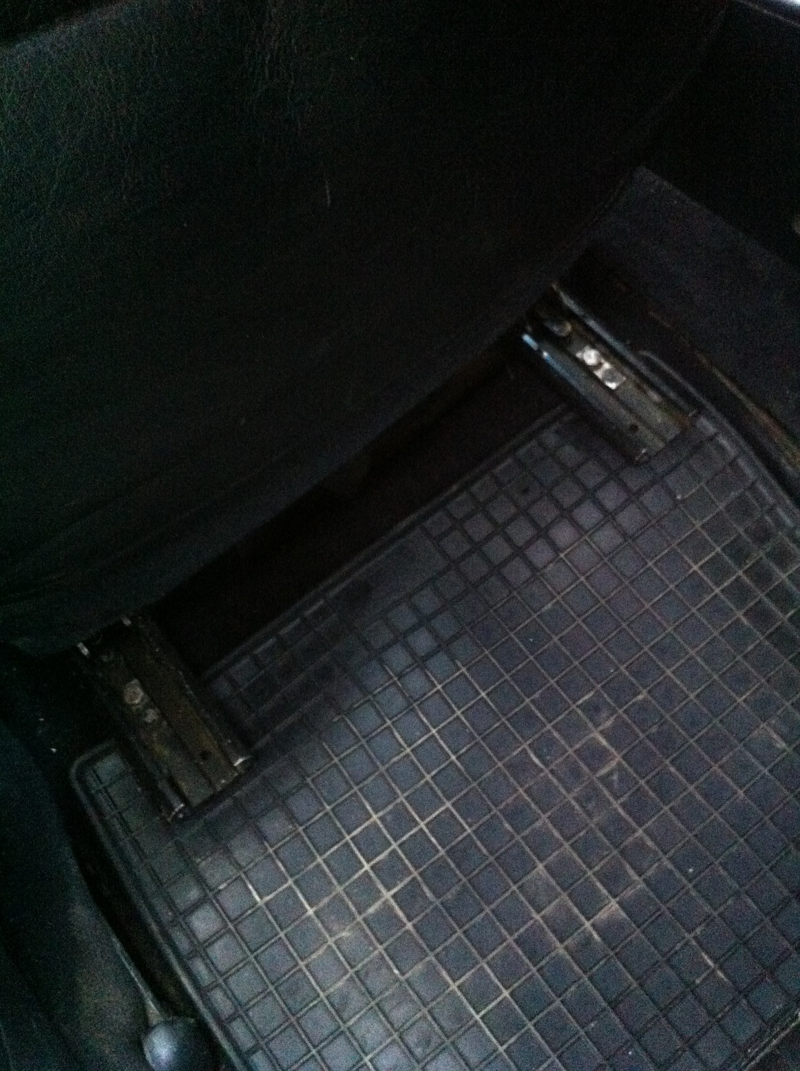

По переделке-надо вваривать полозья-у меня парни заколхозили из профиля 40го.Ездит все нормально,но по мне не хватало высоты и я еще проставки добавил по 2см. Сегодня фото побольше сделаю и выложу. А так конечно шайтан-седла....,все работает -память,электры и тд. и удобные шо пипец.NikOrtin писал(а):а мне про седла интересно - удобнее по посадке чем с родным рекаро? ездиют нормально, ниче не мешает? трудно переделывать?

Это вот с проставками по высоте. Если профиль взять изначально на 20мм выше,то зазора не будет,но и коврик штатный не ляжет.Сиденье сейчас отодвинуто вперед.NikOrtin писал(а):а мне про седла интересно - удобнее по посадке чем с родным рекаро? ездиют нормально, ниче не мешает? трудно переделывать?
В обычном положении этого не видно Вообще я зря не оставил штатный диван-с8й сжирает много места.
Спинка встает с небольшой доработкой без проблем, но с небольшими зазорами по краям Вот как-то так.
Ауди 100 v8 была...
можно фото доработки спинки заднего дивана? она встаёт вровень с задней полкой по высоте как родная ?Бобылев писал(а):
Вообще я зря не оставил штатный диван-с8й сжирает много места. где "много места сжирается "?
сделай фото зазоров по бокам с бОльшего расстояния,чтобы было видно общую картину
а старый диван какой? кожа-тряпка? цвет?он ещё есть?
