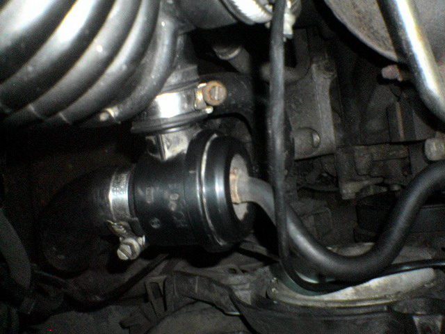

правильно ли стоит клапан?
Sportec
Сообщения: 364
Откуда: Мурманск
Сообщение Sportec »
[ATTACH]1320[/ATTACH]
Denri
Сообщения: 449
Сообщение Denri »
Sportec писал(а):[ATTACH]1320[/ATTACH]
А его вроде по другому и не поставить.. :?

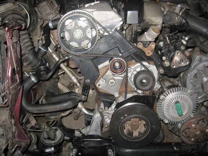

Да вроде можно,а у тебя так стоит?
Sportec
Сообщения: 364
Откуда: Мурманск
Сообщение Sportec »
[ATTACH]1321[/ATTACH]
Если вот здесь дует,сильно на работу двигателя влияет,
особенно при торможение двигателем.......?
кот 500
Сообщения: 1358
Откуда: Алматы
Сообщение кот 500 »
не правильно, перевернуть надо

Неправильно, правильно вот так:

Alexey_B
Сообщения: 237
Зарегистрирован: Ср окт 07, 2009 9:46 am
Откуда: Кустанай
Сообщение Alexey_B »
+1 тоже парился долго, т.к. изначально купил машину с неправильным расположением, потом логически прикинул и понял что наоборот, у друга такая же тачка стоит наоборот чем у тебя

Нихрена не понимаю! если посмотреть на клапон и логически рассуждать , то то что на фото не правильно! при закрытии дросселя разряженный воздух будет мембрану клапона тянуть на себя и тем самым клапан откроется, но избыточное давление турбины ( при закрытом дросселе)его опять будет закрывать, при большом избытке ( газ в пол и резко отпустить) клапан можнт не открыться и тогда могут порваться шланги наддува или их просто сорвёт с посадочных мест. На первом фото клапон стоит - правильно. Парни ! может я и не прав, но тогда подскажите в чём?
a200tq
Сообщения: 4157
Откуда: Пиндостан
Сообщение a200tq »
мореман писал(а):Нихрена не понимаю! если посмотреть на клапон и логически рассуждать , то то что на фото не правильно! при закрытии дросселя разряженный воздух будет мембрану клапона тянуть на себя и тем самым клапан откроется, но избыточное давление турбины ( при закрытом дросселе)его опять будет закрывать, при большом избытке ( газ в пол и резко отпустить) клапан можнт не открыться и тогда могут порваться шланги наддува или их просто сорвёт с посадочных мест. На первом фото клапон стоит - правильно. Парни ! может я и не прав, но тогда подскажите в чём?
Все правильно-наддув идет вбок, сброс вниз. Иначе подтравливать будет. Ничего нигде не порвется-все так ездит годами и должно стоять по схеме, с завода.

Alexey_B писал(а):То, что не порвется, это факт, неделю ездил вообще с заткнутыми шлангами, пока ремонтировал клапан, ничего не менялось, только фыркала турбина когда газ сбрасывал.
и опорный подшипник турбины подвергался усиленному износу .......
