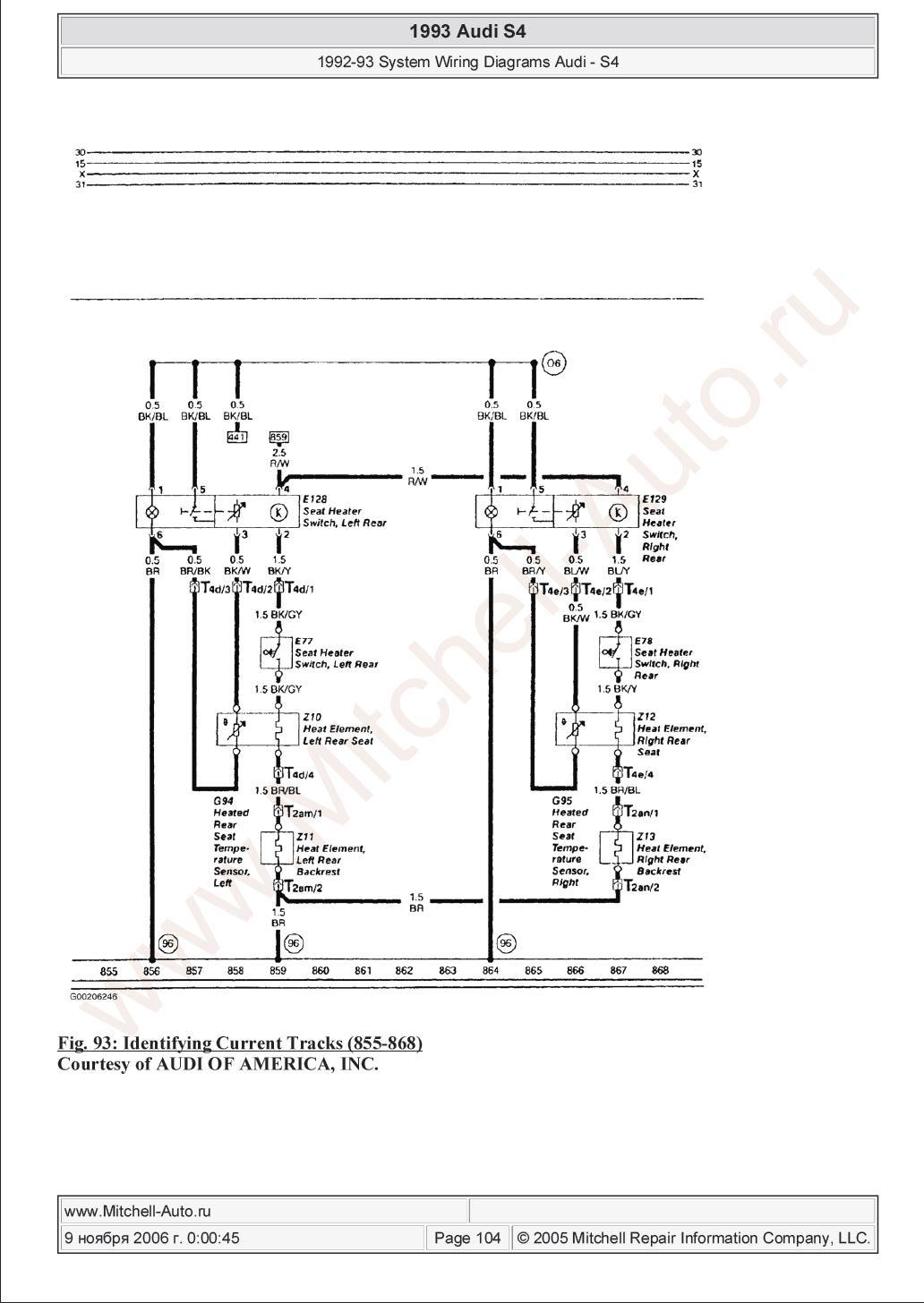

Кто нить подключал обогрев задних сидений в машину где его не было? Не могу схему найти, одни для передних сидений везде

Вопрос более важный! Поставил кожу рекаро. Она сподогревом. Воткнул фишки и подогрев не работает вообще. Хозяин клянется что до самого последнего момента он был, даже жена его сказал. У меня не работает оба сиденья. Подогревы передних у меня штатно установлены. Вопрос - можеть быть есть разница в чем то с подогревом в s? Подскажите люди добрые, что проверить? Вряд ли чтото оборвалось пока везли.. И где предохранитель все таки на А6
