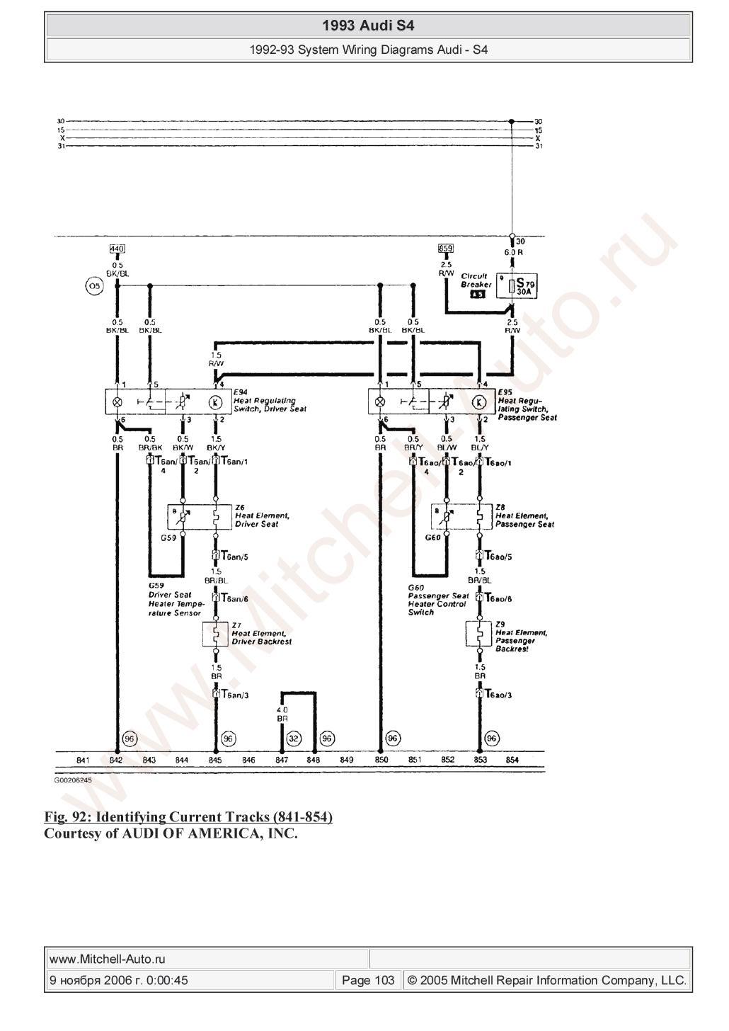

Вопрос более важный! Поставил кожу рекаро. Она сподогревом. Воткнул фишки и подогрев не работает вообще. Хозяин клянется что до самого последнего момента он был, даже жена его сказал. У меня не работает оба сиденья. Подогревы передних у меня штатно установлены. Вопрос - можеть быть есть разница в чем то с подогревом в s? Подскажите люди добрые, что проверить? Вряд ли чтото оборвалось пока везли.. И где предохранитель все таки на А6

Значит отличий нет выходит? Как хоть проверить его?

Взять тестер и прозвонить. По схеме понятно что прозванивать. 2 крайних контакта идут на спинку. В оставшихся 4х одна пара по диагонали должна звониться(не помню какая)
