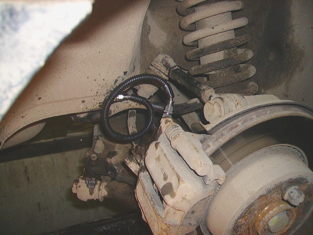

я такие щланги начал ставить лет пять-шесть назад ....наблюдения показали ,что бы шланги работали "вечно" их нужно делать длиннее штатных и ставить "петлёй"....тогда они работают только на изгиб(без скручивания)и поэтому долго ... особенно это актуально для задних шлангов ...

Я себе у же одну менял, а брату, по-моему, все надо менять. Их гнуть, так какдолжны идти, просто не очень весело и задняя одна длиннющая
dimo61 писал(а):я такие щланги начал ставить лет пять-шесть назад ....наблюдения показали ,что бы шланги работали "вечно" их нужно делать длиннее штатных и ставить "петлёй"....тогда они работают только на изгиб(без скручивания)и поэтому долго ... особенно это актуально для задних шлангов ...
Какие-то адские изгибы получились у тебя...
