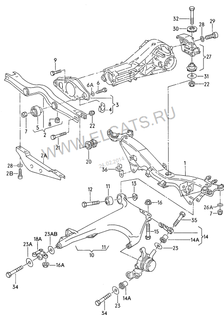

При замене задних сайлентблоков столкнулся с такой проблемой, кронштейны что под номером 18А оказались разные, точнее сайленты в них разного размера. Те что по-меньше застучали через три месяца и соответственно захотел поставить такие же как и на другой стороне, но на разборке кронштейны с 4А под маленькие сайленты. Отсюда вопрос с чего тогда кронштейн под большие сайленты?

Аналогично, купил для замены сайленты из темы про запчасти. Когда разобрал, ок4азалось, что стоят сайленты с меньшим диаметром, и ухо тож меньше. На разборке откопал от какой то кватры с не вентилируемыми задними дисками, большие уши, их и потавил

В каком-то году произошла замена маленьких на большие.

Вот и в магазине сказали что типо старые шли большие, но на два болта, а позднее на три, а у меня оба на три и с одной стороны сука маленькие с другой большие

Маленькие были на 44 и самых ранних 45. Позже пошли большие. В запчасти поставляются кронштейны под большие сайленты. Если что то вот номер маленьких 443511247D. Они 4шт одинаковых

Значит по идее на А6/S6 4A уже должны большие стоять.

Да. На 93м году уже точно большие.

Сегодня привезли кронштейн, опять сцуко под маленькие сайленты. Номар на нём 4A0511338 и хер где бьёться, на какие модели он вообще ставился может кто в курсе?

Как я уже писал, под 3 болта и маленькие сайленты это на 44й кузов переходку и на ранние 45ки.

Вчера каталоги смотрел хрен там было. Один и тот же номер идёт и на 44 и на ранние 45 и А6 и S6. Немцы сцуко мстят за Сталинград)))

Нихера они никому не мстят. В каталоге номер уже замененной детали - т.е. в запчасти поставляется кронштейн под большие сайленты
