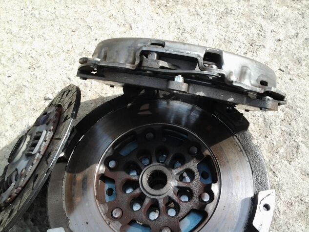

Serzyk писал(а):НУ при такой схеме как у тебя промежуточная пластика полюбому греметь должна .. я вот какой вариант крепления пластины подсмотрел. т.е. она зафиксирована и греметь ей не обо что..
по моему очень интересное решение...
если вдруг не попадешь в передачу- кирдык такому сцеплению

sspils писал(а):Кстати да этож надо отрегулировать чтоб в притирку не было, тоесть в плюсе зазор делать, у меня на шайбе и то надо больше выжимать чтоб отпустило, хотя всё работает очень плавно, заметил на своём разницу между керамикой и моим, всмысле керамика тоже 2-у диск, керамика плотно приклёпана иногда приклеина и ход нужен меньше корзине, а на родных дисках ферродо наклёпано на разные пластины и имеет между накладками некий омортизатор, что возможно и даёт более большую мягкость при трогании с места.
Ну так на фото и видна втулочка между пружинными пластинами и маховиком, на высоту толщины диска сцепления.

sspils писал(а):Как вариант можно промежуточную шайбу вообще по типу Днепра или Урала сделать там просто по краям отверстия через которые проходят крепежи опорной щайбы. Всёравно без пластин думаю надёжнее и проще.
ну в оригинале от А4 3,0тди промежуточный диск тоже на пластинах сделан:

lvv писал(а):ну в оригинале от А4 3,0тди промежуточный диск тоже на пластинах сделан:
ну так вот и готовый вариант, только маховик поменять
Для чего отверстия такие? Для облегчения что-ли? А мне кажется имеет право на жизнь решение, когда промежуточный диск просто бы сидел на направляющих штифтах, допустим через бронзовые или капролоновые втулки. И изготовить было бы проще, как мне кажется. И маховик возможно тоже использовать плоский
