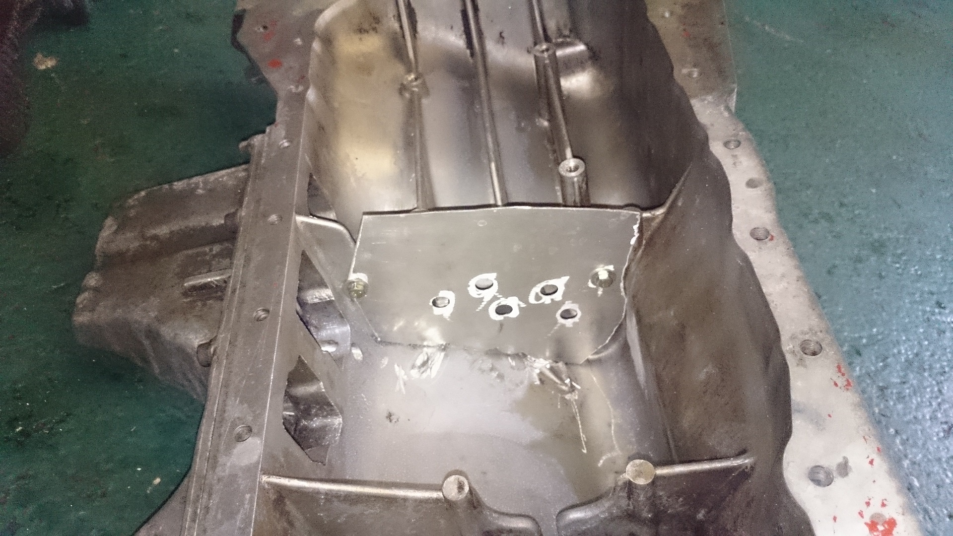

Сообщение taren86 »
Вот еще фотки моей эпопеи.
