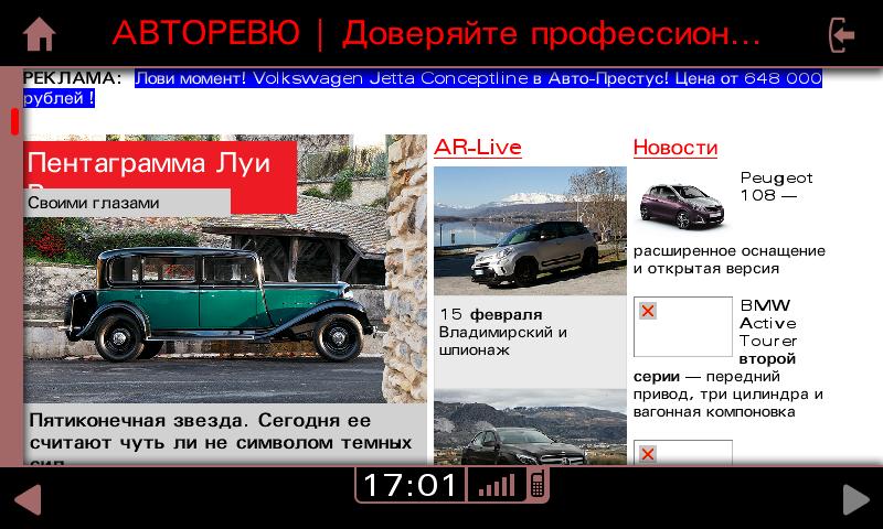

Как бы работает. Адрес выдает, 192.168.0.100, как прописано в дхцп роутера
#ifconfig
lo0: flags=8009<UP,LOOPBACK,MULTICAST> mtu 33212
capabilities=7<IP4CSUM,TCP4CSUM,UDP4CSUM>
enabled=0<>
inet 127.0.0.1 netmask 0xff000000
en5: flags=8a43<UP,BROADCAST,RUNNING,ALLMULTI,SIMPLEX,MULTICAST> mtu 1500
address: 00:0e:c6:f0:13:41
inet 192.168.0.100 netmask 0xffffff00 broadcast 192.168.0.255
en1: flags=8843<UP,BROADCAST,RUNNING,SIMPLEX,MULTICAST> mtu 1008
address: 00:00:00:00:01:00
inet 10.0.0.100 netmask 0xffffff00 broadcast 10.0.0.255
И даже в интернет лезет, но только по ип, по урлам никак не хочет.
Взял для пробы линки, которые дал Сергей ( [url]http://turbo-quattro.com/showthread.php?14872-сервисы-на-базе-боард-бук&p=344838&viewfull=1#post344838[/url] )
Работают все три, газета показывает, даже по некоторым ссылкам скачет, гугл отображает первую страницу, дальше не пущает, первая страница линков так же отображается, а дальше глухо.
При выборе линка просто перескакивает либо на предыдущий линк на текущей странице, либо на самый первый. И картинки не отображаются :( , совсем :( :(
Так что надо копаться дальше.
Жалко, что карточку забыл в машине, там скриншоты.
зы: роутер tp-link tl-mr3020 (нафиг аккум в машине :) )

DNS вроде победил, что называется "легко" :) Теперь и картинки показывает, и по урлам ходит, и даже пробки можно посмотреть.
понятно, что теперь надо с ссылками поработать, что бы показывало то, что надо.
Рецепт: в старт-нетворк надо было убрать ключик -n на запуске клиента дхцп. сделал через подмену символлинка на файл в стартдампере.
Только тормоза нехилые, иногда терпежу не хватало ;)
