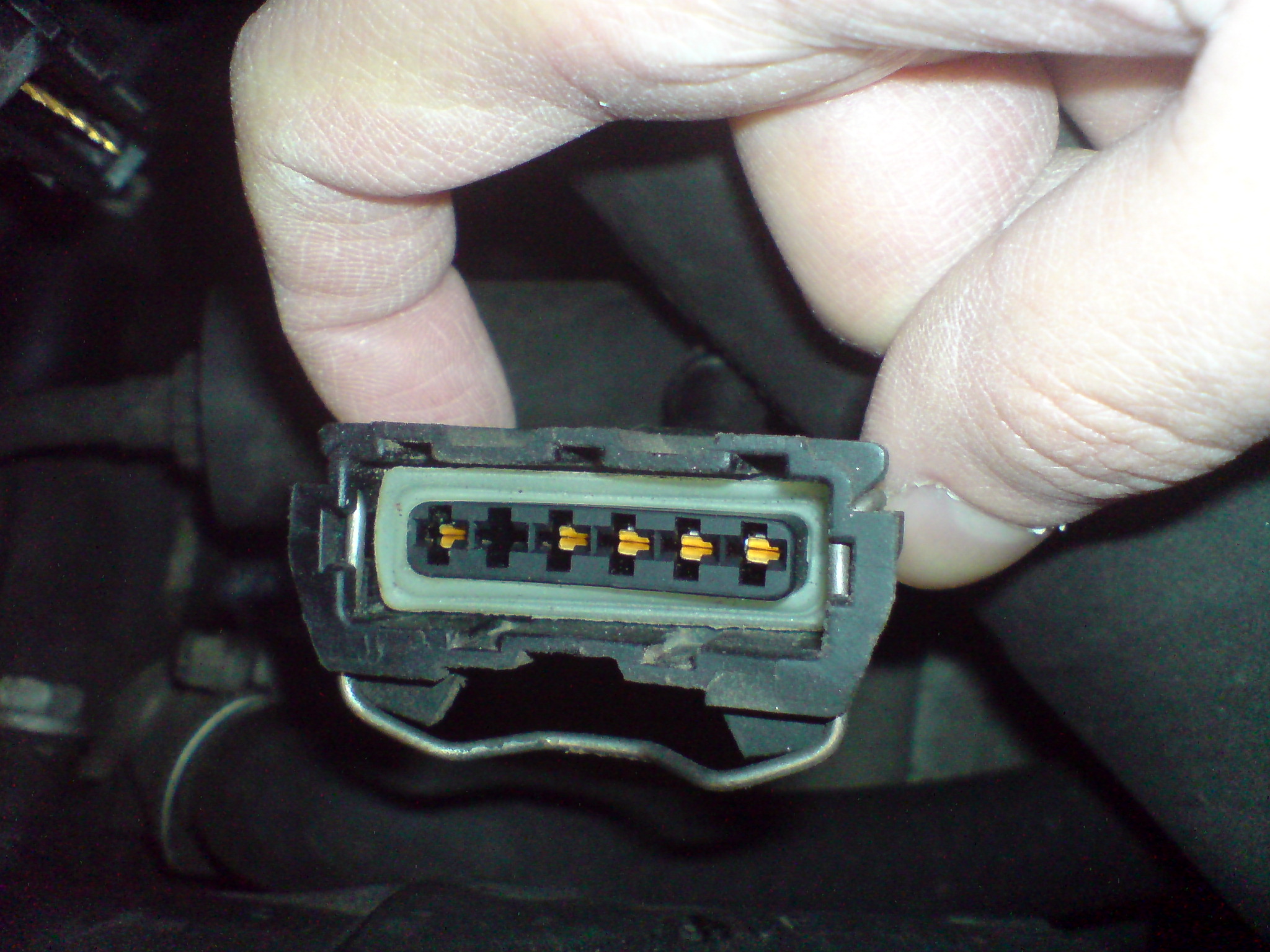

Разъём датчика дроссельной заслонки.
Григорий_S6/2.2
- Сообщения: 3641
- Откуда: Москва
Подскажите кто знает, вчера подъехал к дому стал парковаться, а задняя не включается (акпп) на табло вместо R загорается 3, сегодня вагнул:
в мозгах акпп
0058 - Потенциометр дроссельной заслонки-G69
28-10 - к. з. на плюс - спорадическая
и по двигателю:
Выключатель холостого хода-F60 спорадическая (на холостых)
поездил, то вкючается задняя то нет,
так вот вопрос может ли быть глюк с задней из за потенциометра???
в мозгах акпп
и по двигателю:
Катался сегодня целый день ошибка не появлялась и задняя включалась нормально, но на Р не заводится и с D на N только с нажатием вниз на экране переходит на N, но так или иначе скорость ставится на нейтралку. Походу F125 мозг делает?Григорий_S6/2.2 писал(а):Да.
