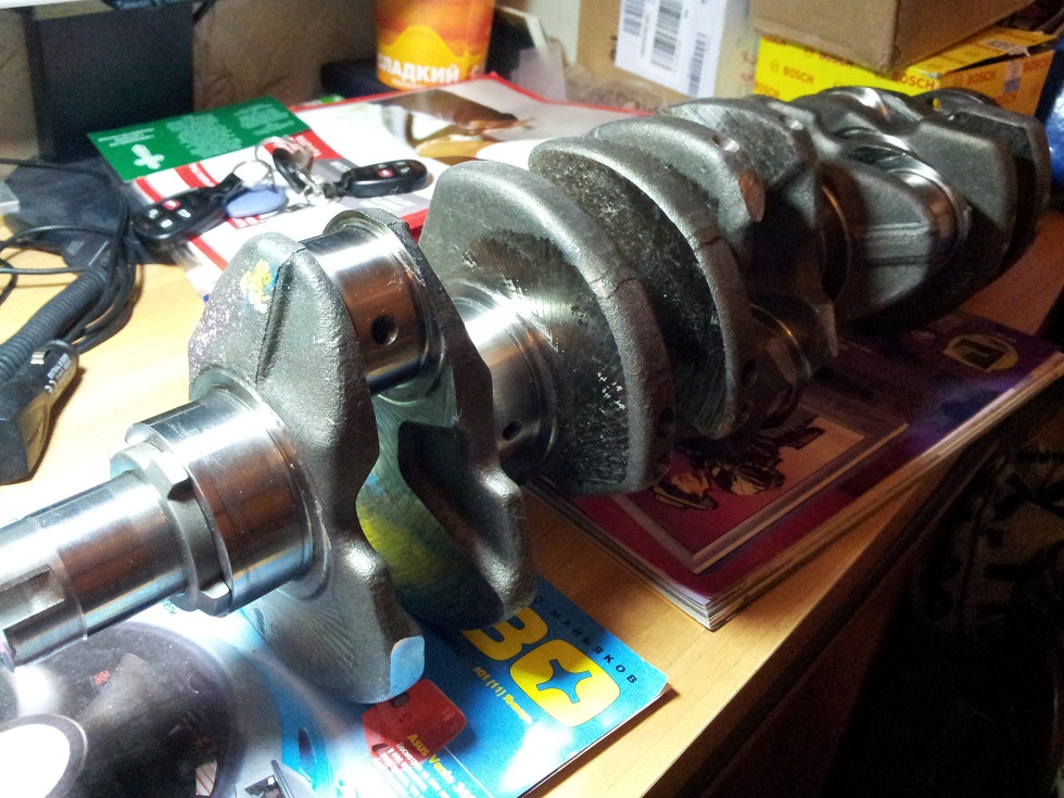

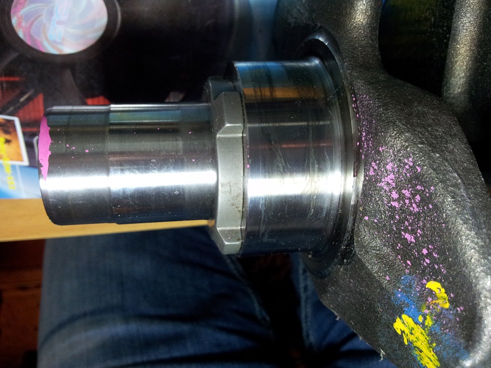

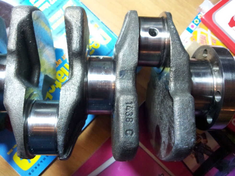

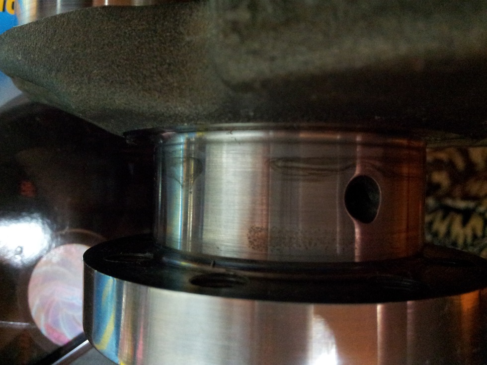

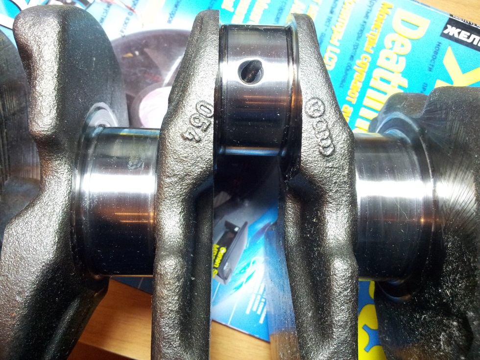

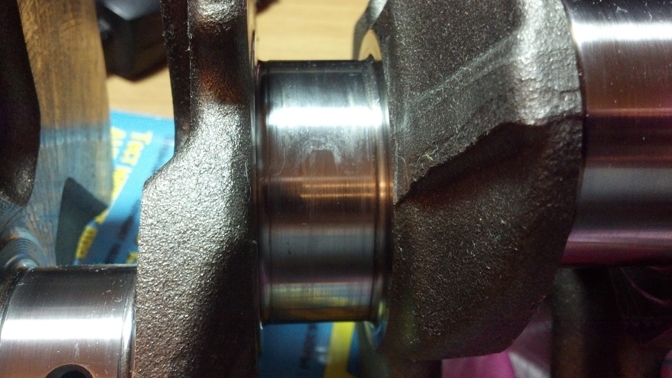

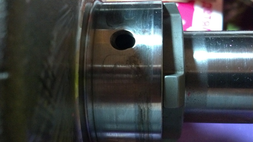

Есть якобы новое колено, вроде как с разобранного мотора восстановленного на заводе. Но есть вопросы по нему -

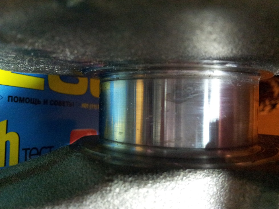

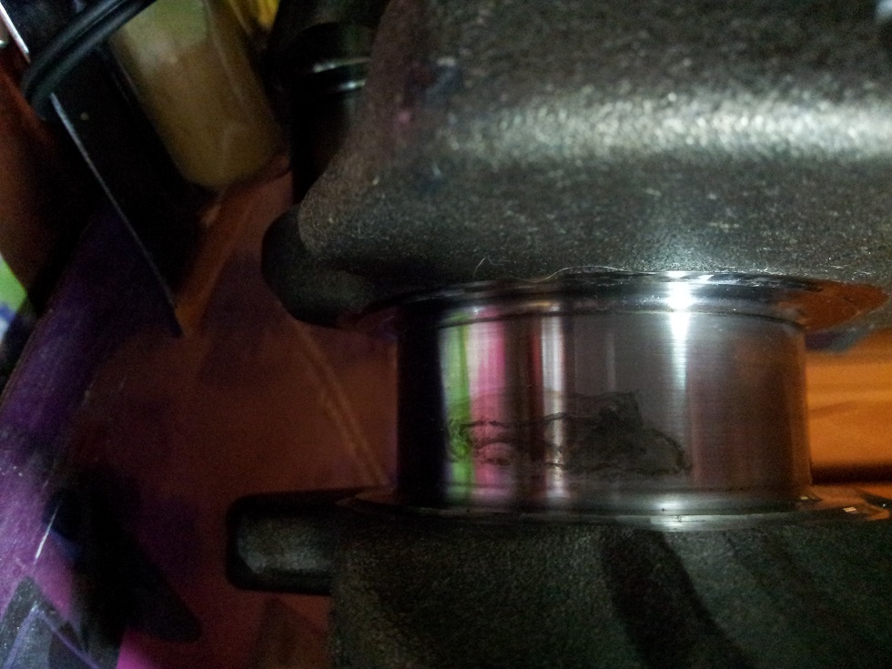

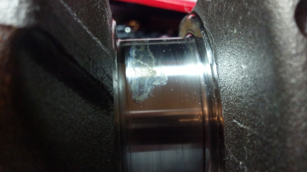

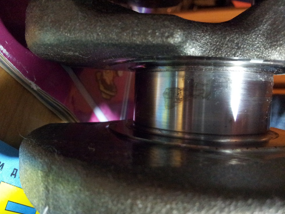

1) на всех коренных шейках пятна, пальцем не ощущаются и не стираются. Шатунные шейки все чистые. Ваше мнение, что это? На промерку еще не возил, но повезу.
2) маркировка на нем 054, правильно ли я понимаю что это колено с номером 054 105 101 ?
левое колено какое-то и на пиздеж похоже насчет нового.
Это вареное . Мотор долго лижал 99/проц.
И новое когда в магазине а это б.у!
И на дификтовку . Я аозил 4ре колена и все в лом! На пятой шейке микро трещина

По фоткам гадать нет смысла... Надо крутить на призмах, на прогиб...dddron писал(а):Есть якобы новое колено
И микрометром мерить все шейки... тогда будет ясно, что с ним...
У Меня колено есть AAN оригинал... в подвале валяется в грязи, с остальным железом в лом...
Всё хорошо, всё в допуске... только одна шейка шатунная чуть затёрта и... прогиб почти 1мм... :-)))
