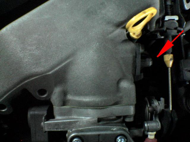

Подскажите кто знает,что за датчик и как он влияет на работу
двигателя,слышал такое,что его периодически надо очищать...
[ATTACH]1276[/ATTACH]

Это температурный датчик.Дорогой зараза 3500т только оригинал.

Какую он температуру меряет???
на работу двигателя сильно влияет???

Sportec писал(а):Какую он температуру меряет???
Как раз недавно по этому датчику вылезала ошибка. Но слава богу, дело было не в датчике. Всё разрешилось само собой. Этот датчик меряет температуру воздуха на впуске. Влияет на впрыск (насыщение смеси в зависимости от температуры входящего воздуха) и влияет на турбонадув. Но со слов бывалых, он практически никогда не ломается. Представляет собой терморезистор. При проверке его ОМметром сопротивление должно быть где-то 740. В зависимости от типа двигателя: AAN, 3B и др. могут быть разные варианты подключения. У меня, например, он припаян точечной сваркой (пришлось откусывать), на более поздних моделях на разъемном контакте.
Достаточно сильно. Без него например зимой машин едет повеселее)
Его ещё помыть можно и лучше станет.

Patriot.msk писал(а):Его ещё помыть можно и лучше станет.
Спасибо,вот этим и займемся....
