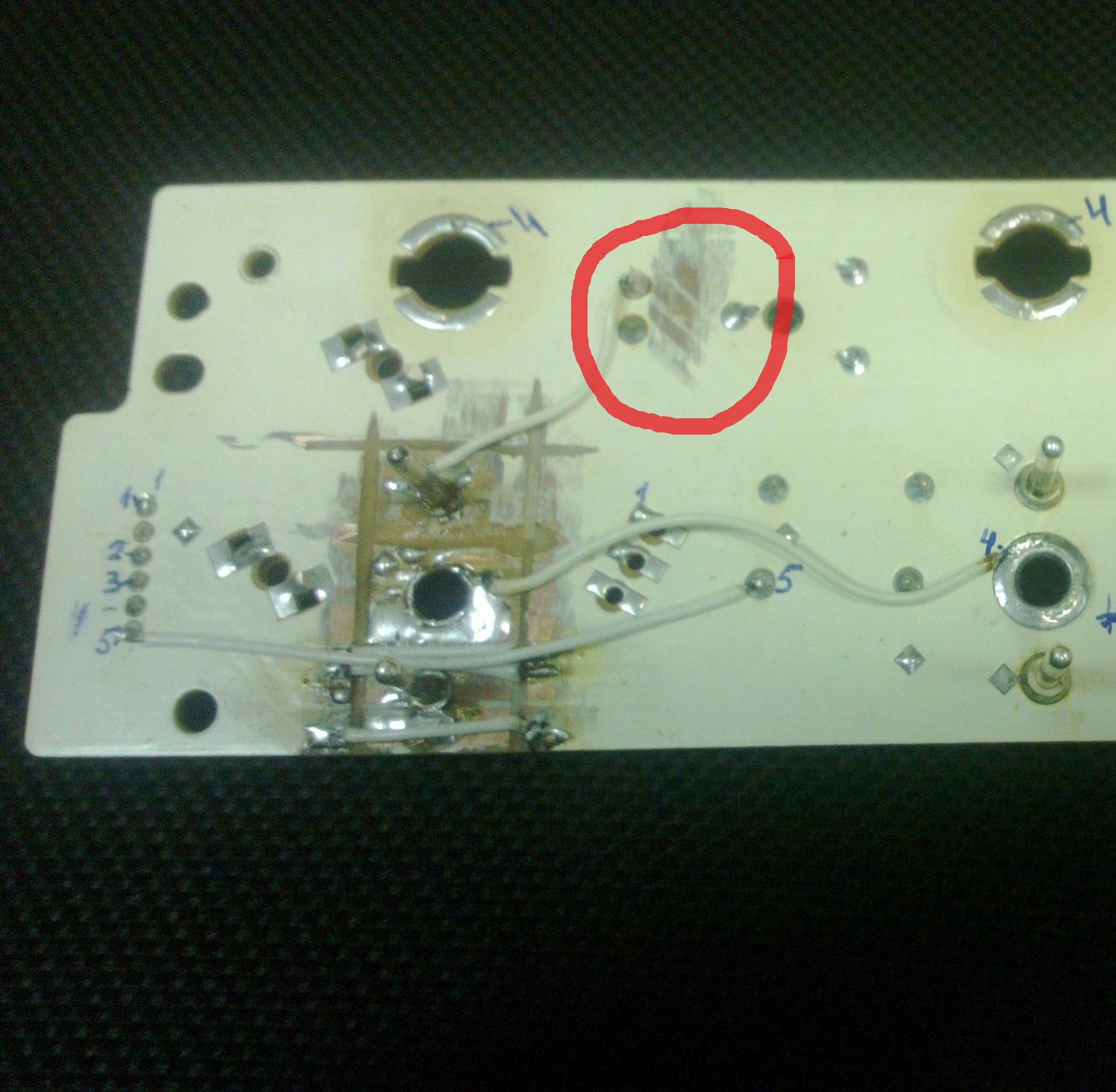

Fregat666 писал(а):поставил....при вкл зажигания вольметр кажет, при заведенном двигателе приборы уходят на максимум, давляк и вольтметр, в чем трабла?
такая же херня. но датчик на двигло ещё не купил. В чем дело может приборку не правильно собрал, или когда подключу датчик все заработает?
Dimka V8
Сообщения: 5491
Сообщение Dimka V8 »
Толян писал(а):такая же херня. но датчик на двигло ещё не купил. В чем дело может приборку не правильно собрал, или когда подключу датчик все заработает?
Игорек попутал на давлении контакты!по зарядке пока инфы не было

для Игоря и Толика, у которых вольтметры зашкаливают дорожка -отрезана,ну стал бы я плату там зачищать

бля такая мелочь, а хрен увидел.
Большое спасибо, сейчас все понятно, осталось датчик купить.
а температура масло, всегда такая, как у тебя на фото? а то у меня бывает вообще не поднимается, может датчик глючит.

Dimka V8 писал(а):для Игоря и Толика, у которых вольтметры зашкаливают дорожка -отрезана,ну стал бы я плату там зачищать
спасибо! а я куриная слепота не увидел...получается верхняя самая?
про стрелку поржал -)) ну как будет время....-)
[video=youtube;20m6Pr6yeNM]https://www.youtube.com/watch?v=20m6Pr6yeNM&feature=youtu.be[/video]
Как говорится встало на приборку, почти победил. Радует что мотор живчик. Обрезал дорожку, да видимо не ту... на фотке хрен видно....
Все равно еще раз полезу, менять стрелку и закрашивать подложку маркером, тогда и разберусь по дорожкам.
Вложение 12080012_111.JPG больше недоступно
Dimka V8
Сообщения: 5491
Fregat666 писал(а):[ATTACH=CONFIG]24207[/ATTACH]
Вложение 12080012.jpg больше недоступно
одну дорожку
