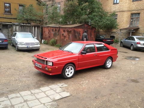

Вот хочу обратить внимание на капот.
В капоте в месте где отверстия для вентиляции 6шт, два отверстия предназначены для двигателя. И обратите внимание на его длинну, он практически достаёт до начала бампера, блогадаря этому в решотке можно разместить интеркуллер без вреда общему виду.
Booster
Сообщения: 2813
Откуда: vrn
Сообщение Booster »
sspils писал(а):[ATTACH=CONFIG]22402[/ATTACH][ATTACH=CONFIG]22403[/ATTACH][ATTACH=CONFIG]22404[/ATTACH] Вот хочу обратить внимание на капот.
Какая же она офигенская ..

капот выпирает, потому, что на спорт кваттро кулер там и стоял и морда длиннее чем у кваттро или купе
Это как?
sspils
Сообщения: 512
Зарегистрирован: Вс фев 14, 2010 9:07 pm
Откуда: Latvija
Сообщение sspils »
P.I.M.P. писал(а):капот выпирает, потому, что на спорт кваттро кулер там и стоял и морда длиннее чем у кваттро или купе
Это как?
Длинная именно решотка, с капотом, а общая длинна их такая же как и у простых. Отверстия позже сфоткаю станет ясно.
