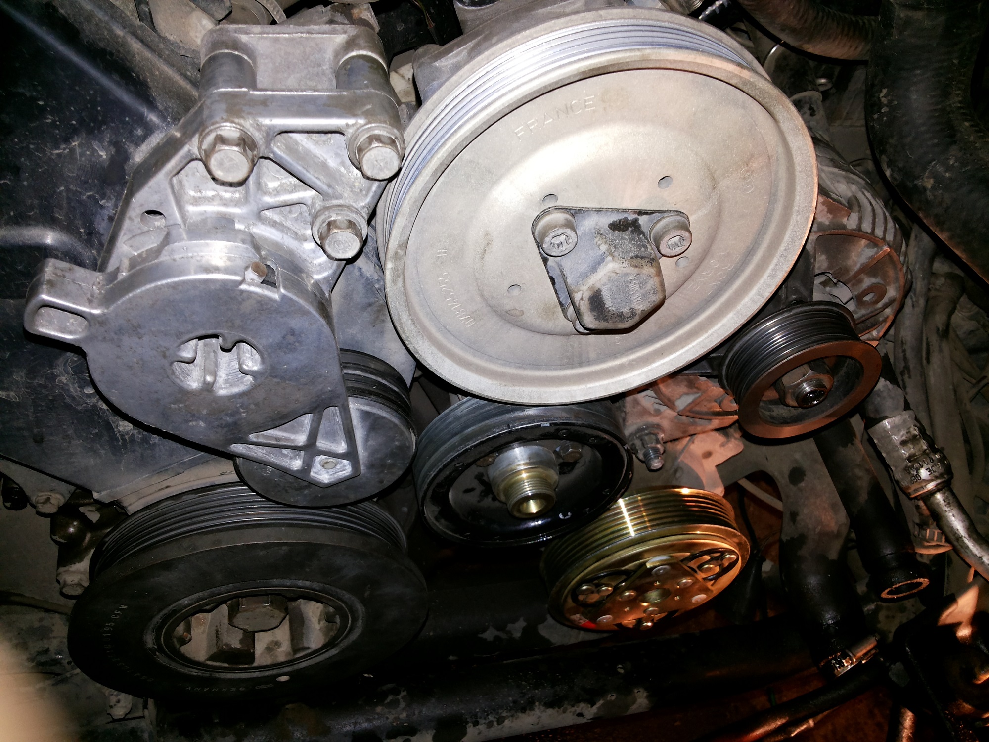

поменял вчера все,терь мотор шепчет,я в ахуе как он оказывается должен работать.и тянет лучше,шестерня распредвала была ремонтирована оказывается.ну и несколько фоток.
anton 44 писал(а):муфта кондея подозрительно блестит... Отмыл, или жируем?
новую поставил-
все было гораздо проще,лазил в ангаре разборки,смотрю блестит лежит,ну и взял.бесплатно.хозяин бэушки говорит один хуй кроме тебя она нахуй никому не нужна,так что бери в дар )))
Катушки шепчут ))) тока теперь ошибка 00561 13-00 поменялась на 00561 15-10.будем продолжать искать методы ее устранения.работает кстати ровнее,провалов на холостых нету,но все так же больше 2.3 по приборке не дует.надо еще поменять гофру на кулер,а то она как то подозрительно покрылась масляным налетом.думаю из за нее недодувает,небольшая утечка.
