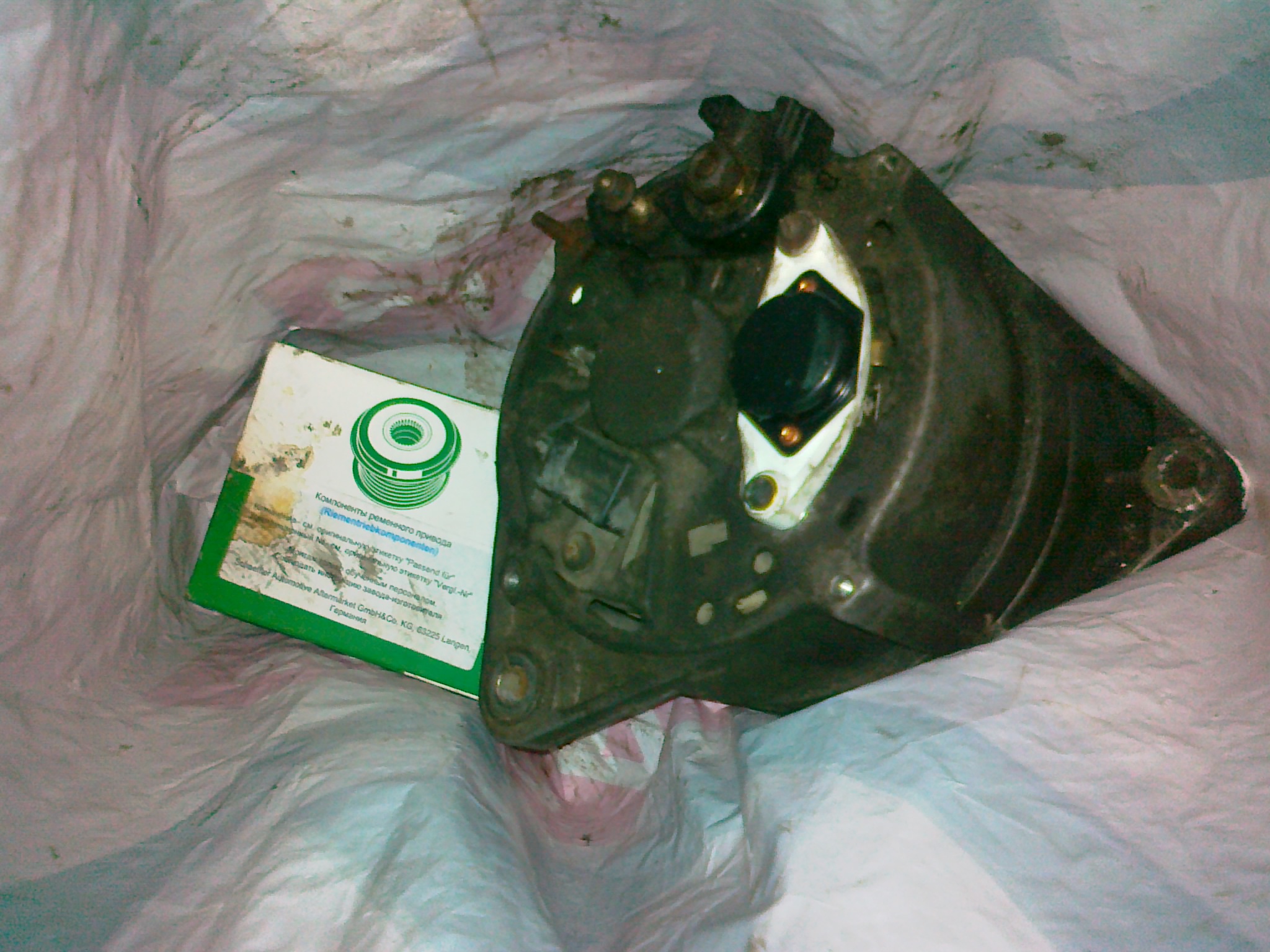

вообщем немного уделил времени эске. с геной совсем все плохо было, заметны невооруженным глазом проблемы с щеточным узлом.
свет моргает, не постоянный заряд.
снял, отнес к знакомым в сервис. гарантия 6мес. новый щеточный узел, подшипники. в гене стоял щеточный узел с другой гены, и как это работало одному богу известно. одна щетка стояла прямо, а вторая - боком
всё это в добавок было китайского производства. подшипники тоже.....
ротор не проточен, видимо меняли недавно на человеческий.... и на этом спасибо.
завтра инсталляция.
завтра инсталляция.
гена на месте, работает норм. пропусков не замечено....
