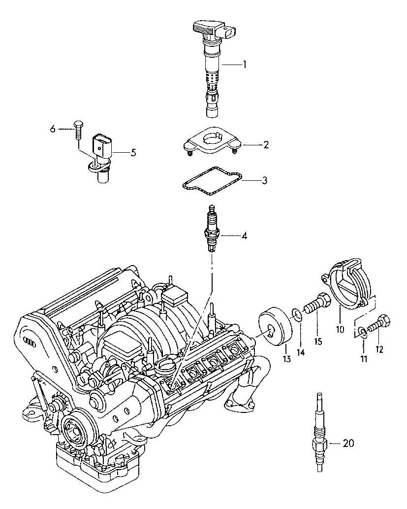

а смысл? нормальный вариант, просто выносные катушки, TFSI намного экономичнее выходят, единственное повозиться с косой нужно, если дружишь с паяльником и мультиметром, не составит труда...
- Сообщения: 1056
- Зарегистрирован: Пт ноя 08, 2013 6:29 pm
- Откуда: Беларусь, Минск
переделывали уже не однократно, все в порядке.Max s4 писал(а):На 2.7 есть примеры эксплуатации, за и против?
ставили такую поеботу к катушкам:
[TABLE="class: data, width: 699"]
[TR="bgcolor: #F8F8F8"]
[TD]077905390[/TD]
[TD]VAG[/TD]
[TD]Адаптер
[/TD]
[/TR]
[/TABLE]
под номером 2
