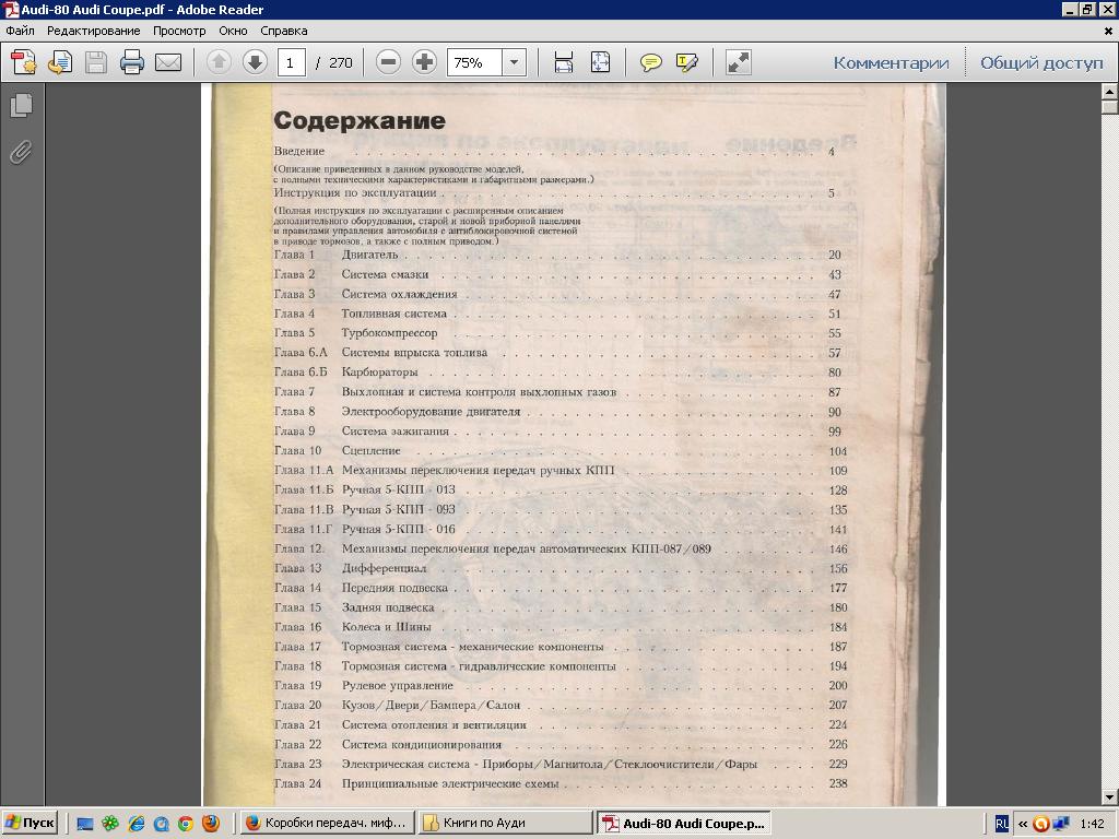

Всем добрый вечер!
Терзает вопрос по типу КПП.
Суть вопроса:
У меня Ауди-80 b2 quattro 1.8л механический впрыск, 1986г, на кожухе сцепления КПП есть маркировка UH 25026. Это какая КПП, 013 ???
во всех книжках, во всех руководствах по эксплуатации я нашел только КПП с номером 013 у полноприводных машин с 1,8л мотором. Каков потенциал у этой КПП 013 ?
она слабая на фоне остальных КПП (например на фоне 016) ?

uh это и есть 016 коробка.

Николай, а почему в руководстве по эксплуатации нет упоминания про КПП 016, а только про 013 ?

BAD BOY » Чт дек 19, 2013 12:41 am
у меня 4-х цилиндровый мотор DZ c механическим впрыском 1,8л.
Вот первое руководство:

Плохие у вас книжки!

S4WILD писал(а): Плохие у вас книжки!
Дайте хорошие

BAD BOY » Ср дек 25, 2013 6:39 pm
Скиталец писал(а): а что за руководство по эксплуатации?
Николай, так все же - какая КПП у меня получается?

P.I.M.P. » Ср дек 25, 2013 7:56 pm
на всех б2(5 котловых) стояли 016

BAD BOY » Ср дек 25, 2013 9:43 pm
у меня 4-х цилиндровый 1,8л
