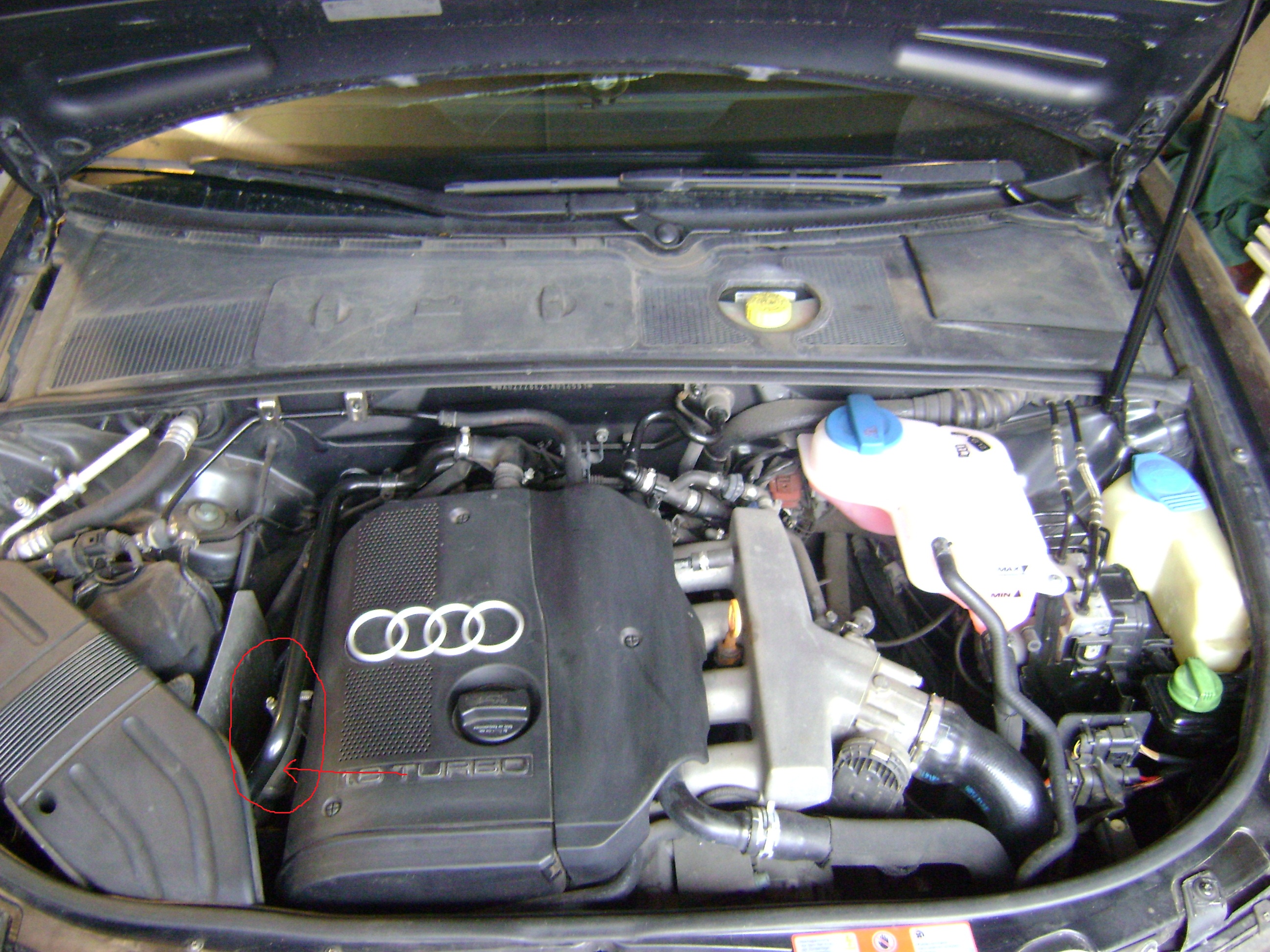

Вложение DSC05362.JPG больше недоступно
вот оттуда из глубины идет шум, похож на работу вентилятора, там где стрелочка лопнувший патрубок, из него сильно дует воздух

это что связанное с вторичной системой воздуха,хз как она правильно называется. машина америкос?

для начала герметичность патрубка восстанови

это продувка коллектора,а жужжит наверно моторчик этой системы,то есть вентилятор
