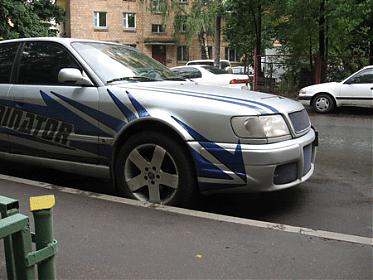

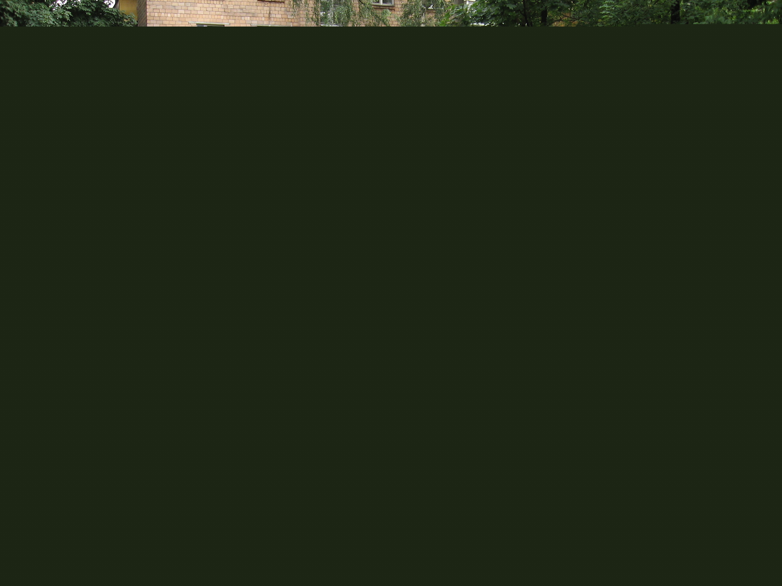

Те пружины которые на фото.Сейчас вместо них поставили К+F.Машина поднялась на 40 мм(пока передок поменяли)
Фото будут сегодня.Что было и что стало.

Накосячил что-то с фото.
на первой-что было на заниженных
на второй что стало на стоковых

major писал(а):Накосячил что-то с фото.
было правильно :)
винил прикольно смотрится

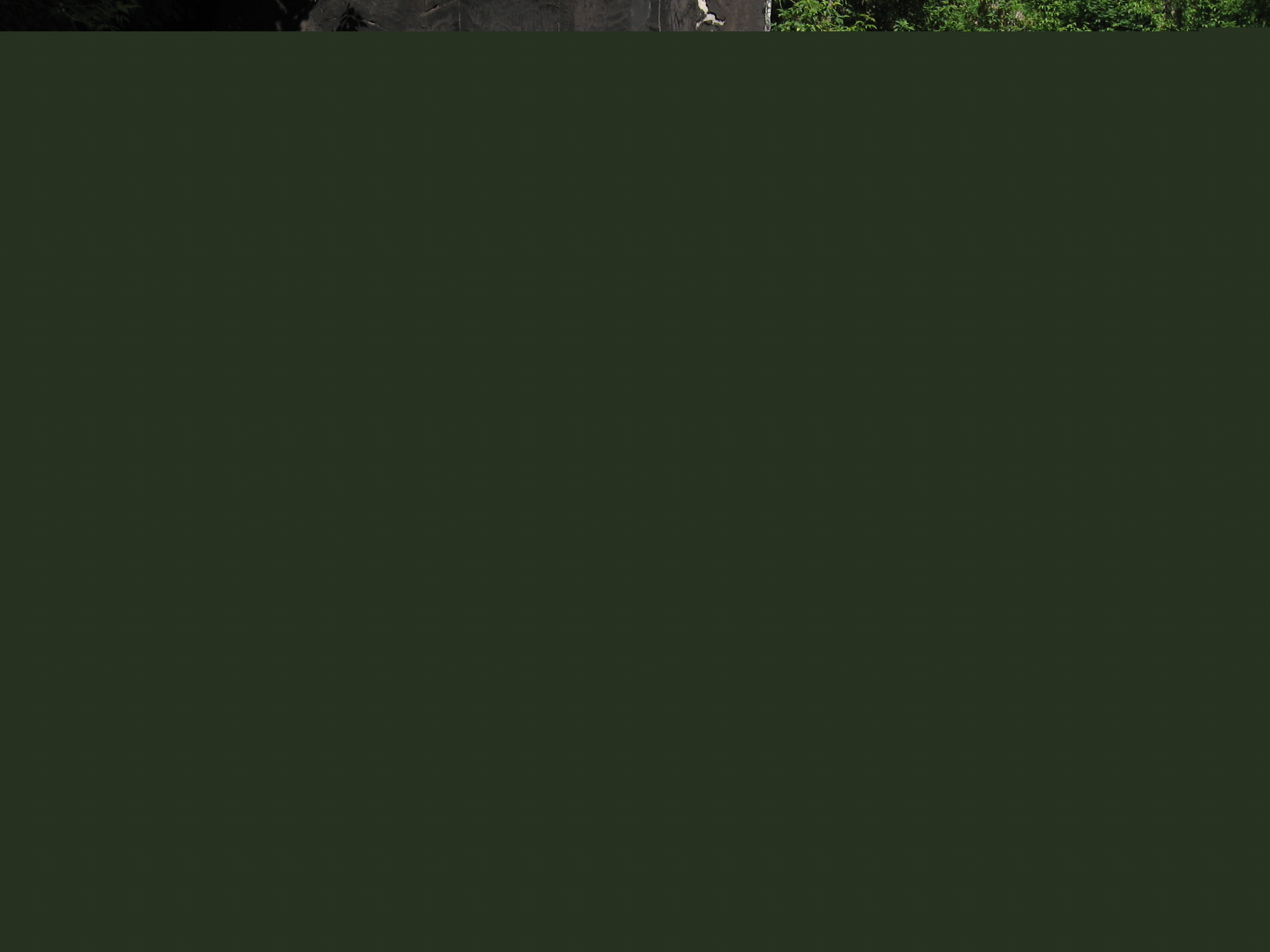

вот на H&R
попа реально ниже. просто в ямке стоит :)
