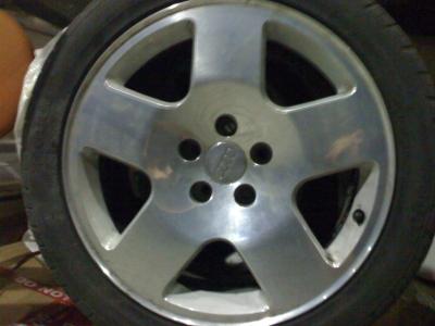

Уже беру, но хочу уточнить - диски 8J x 17 H2 ET35, резина 245х40 R17. Подойдут, нормуль? Диски от A6 вроде. На лето в самый раз? На НЛО только.

UP, кто-нить такие видел? Подойдут на НЛО? Просто заказыавть буду издалека, примерить нет возможности. Тут же стандартно 5х112?

Denri писал(а):UP, кто-нить такие видел? Подойдут на НЛО? Просто заказыавть буду издалека, примерить нет возможности. Тут же стандартно 5х112?
Так никто не скажет, если не стояли у кого нить. Мерить надо.
Бери 235Х45. 245 на 8J великоваты. А смотреться точно как 235. Хочешь понтов- ищи диски на 8.5J.

Диски похоже от А8.

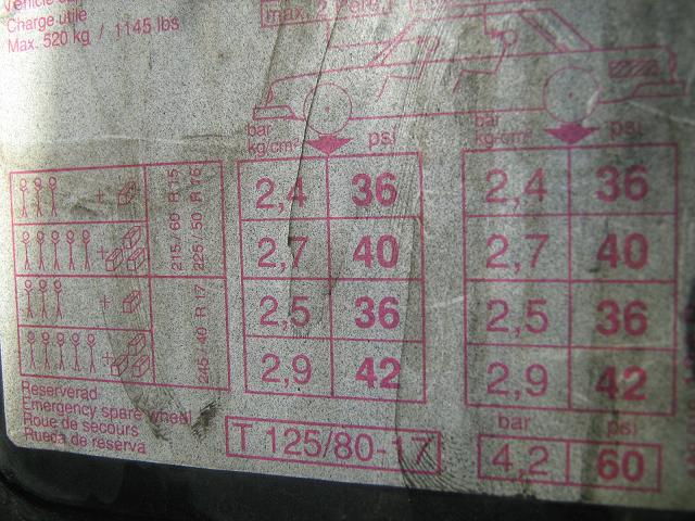

сколько раз повторять? 245/40 встанет на диски 8Jx17, на лючке бензобака написан размер резины 245/40, в штате у эски диски 8Jx17 ET40.
