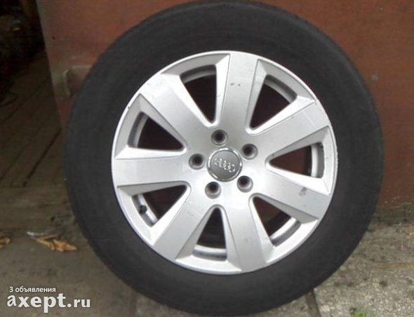

" очень лёгкую ковку " (С) :rolleyes: размерность диска-резины и вес колеса в сборе?

Выебона нет, просто по сравнению с тем что было (китайская ковка) и алюминевые от C5 эти легче, даже на вооруженным взглядом.. Резина Nokian SX 205/55. Вес не мерил НО выложу раз такой разговор и интересно
