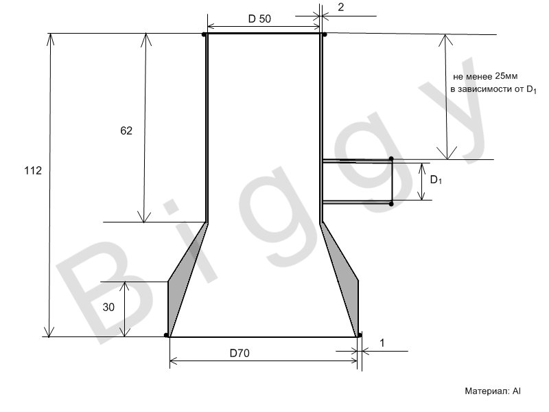

Валерман помоги темой ниже-подскажи параметры патрубка то наддувного т образного. Тыж мутил вроде...
Тему не нашёл в которой это было. Вообщем-то есть специально обученый человек. 3600р у него стоит этот патрубок железный, ну и ещё надо самко патрубки купить. Завтра в личку кому надо пишите.

Я так понимаю, речь идет про такую хрень?
Чертёж тройник.jpg (33.67 КБ) 312 просмотров
Ну вот, Костян собстно выручил :)

Ты себе такую хрень собрался делать в регионе? если да, то может и я тогда с тобой?

Да не-это я говорю по опыту общения с регионами, у нас то в москве обдираловка идет по всем пунктам. Мне то такая хрень не нужна-у меня вообще все по-другому сделано...
тут одна заготовка из люминевой болванки рублей на пицот ...

dimo61 писал(а):тут одна заготовка из люминевой болванки рублей на пицот ...
Всё равно думаю получится существенно дешевле чем 3600
a200tq писал(а):Всё равно думаю получится существенно дешевле чем 3600
это таки да ...

Огромное спасибо за чертеж,собственно нужда заказывать этот комплект отпала,два патрубка новых закажу,а этот сам сделаю.Всем большое спасибо.

Нифига себе у вас в столице цены.Заезжал сегодня к токарю,объяснил что мне надо,сказал если трубы свои привезу то рублей за 300 сварит.
Смотря из чего сварит. 3600 из алюминия.
