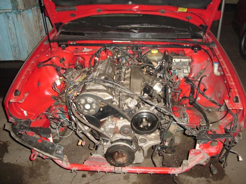

Кто может объяснить, а лучше показать как крепится родной масляный радиатор к кузову и в каком месте? На радиаторе есть ухо, но видимо чего-то еще не хватает.

Sechan писал(а):Кто может объяснить, а лучше показать как крепится родной масляный радиатор к кузову и в каком месте? На радиаторе есть ухо, но видимо чего-то еще не хватает.
крепится к правому лонжерону а районе опоры подушки.
http://www.elcats.ru/audi/Parts.aspx?Md ... d=44D0015F на схеме два радиатора, тебе нужен нижний. Верхний старого образца от 3В.
единственное есть одно "но" - радиатор АВУ и ААН отличаются расположением отводов под масляные шланги. На АВУ они расположены с одной стороны, как на схеме, а на ААН с разных сторон.

Мне вот как раз место крепления и нужно, StЁpa можешь сфотать?

если у тебя радиатор от ААНа , то он должен быть как нижний, а свой сфотать не могу, т.к. он стоит у меня в районе генератора, с другой стороны от двигла (там по прохладнее) и к тому же он от другой машинки, так что как мануал фотка тебе не поможет.

Ага понятно, у меня все же 3Вшный радиатор.

В месте где обведено, на лапе которую ты приварил, должны быть две шпильки, вот к ним и прикручивается вся конструкция как на схеме.

Спасибо, теперь ясно куда он там крепится.
