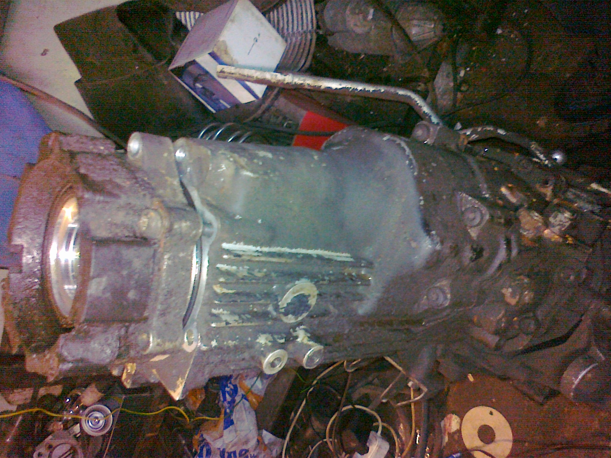

часа 2 мучил кардан, он присох к фланцам и отказывался сниматься, не помогал ни молоток, ни кувалда ни уговоры..... в итоге вытащили из шруса коробки только шлицевую часть

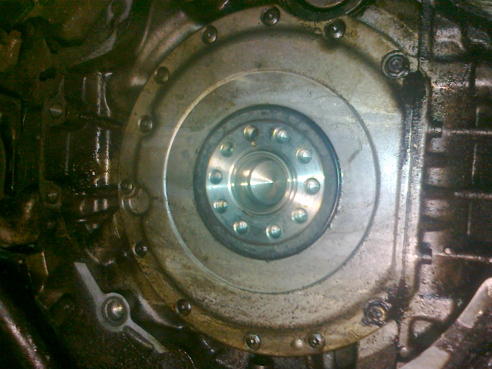

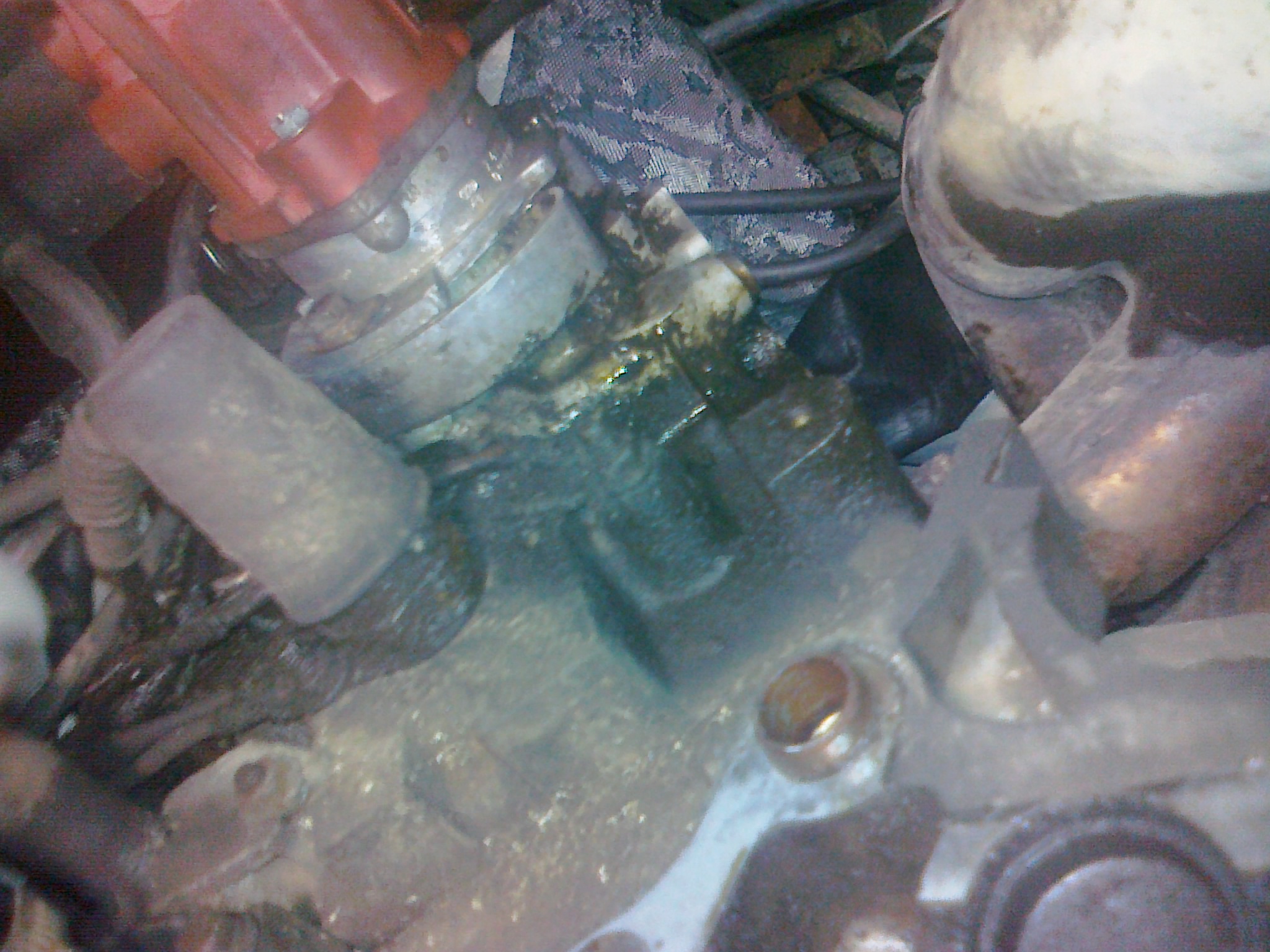

сняли коробас, сцепу, маховик, и вот он, предполагаемый виновник торжества, НО!!!!! он практически сухой, потеков практически не видно, зато дохуа их сверху!!!! прям по задней части пихла!!! смотрим на левый трамблер: и видим капли масла прям из-под крышки трамблера, причем их дохуя, скорее ручей!!! и прям на коллектор, вспоминаем, пост 283 на 15-ой странице и видим, что уплотнительные кольца я менял на оригинал, с добавлением герметика!!!! откуда течь бля?????
смотрим на правый трамблер: здесь видим, что крышка трамблера сухая, как яица дрозда, но из-под основания тамблера, т.е. между бошкой и трамблером есть течь, причем не хилая, и все это тоже попадает на коллектор!!!
постояв 4 дня, вот такой подтек на коллекторе: бля, что делать???? везде уплотнители норм, с герметиком норм, один хуй течет!!!

по сцепухе: диск свежий, корзина в норме, маховик вообще в идеале, вопрос такой, на диске сцепления в сердцевине, в которой шлицы, есть люфт в 1 мм относительно диска, это допустимо???
и еще, до заклепок диска осталось 3-4мм. толщины, вопрос, под замену или походит, если да, то сколько пройдет???
