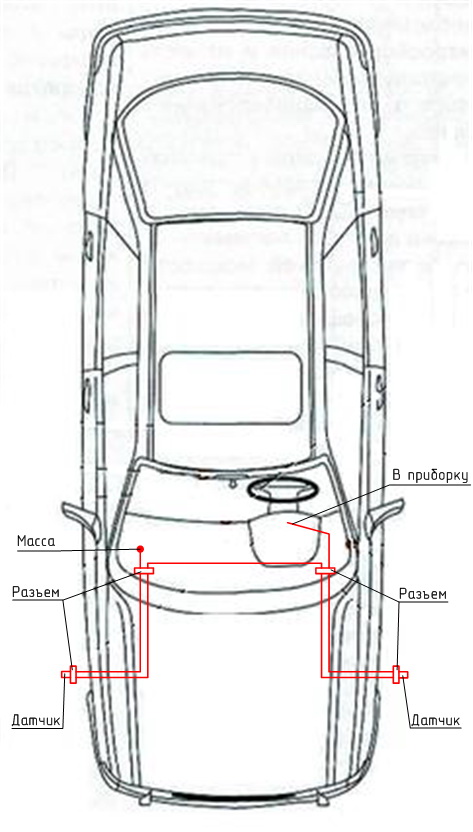

a200tq писал(а):Так их не на землю-их нужно между собой тщательно скрутить эти два провода.
скручивал между сабой , замыкал на землю. и по одному на землю замыкал! , там два провода - тёмный и бежевыи , бежевйй это земля, а куда идёт тёмный- незнаю, в нём видемо проблема! если я не правильно думаю-поскажите!
Объясню поточнее: с приборки провод идёт на левую колодку, с неё на правую колодку, с правой колодки на массу в районе ног пассажира. Если ты скрутил в районе правого крыла и подключал на массу и не помогло - значит сделай то же самое в районе левого крыла, если не поможет, то проводка значит совсем плоха или в разъеме на приборке косяк. Тогда прямо на плате разъема в приборке соединить контакт от датчиков колодок с массой.

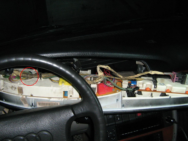

BlindHorse писал(а):Объясню поточнее: с приборки провод идёт на левую колодку, с неё на правую колодку, с правой колодки на массу в районе ног пассажира. Если ты скрутил в районе правого крыла и подключал на массу и не помогло - значит сделай то же самое в районе левого крыла, если не поможет, то проводка значит совсем плоха или в разъеме на приборке косяк. Тогда прямо на плате разъема в приборке соединить контакт от датчиков колодок с массой.
а где этот разъём на приборке? испробовал всё, кроме приборки! Какая дорожка или какаой провод на приборке идёт на колодки? есть у кого нибудь схема(конкретная) или фото?
мореман писал(а):а где этот разъём на приборке? испробовал всё, кроме приборки! Какая дорожка или какаой провод на приборке идёт на колодки? есть у кого нибудь схема(конкретная) или фото?
Вот этот разъем, какой контакт не знаю, надо Эльзу смотреть а она на работе. Попробуй разобрать приборку и пропаять этот разъем, там часто контакт пропадает из-за пайки, может и из-за этого постоянно значок гореть.

Анжеро-Судженск! большое СПАСИБО! Прямо в этом разъёме и отвалился провод! Ещё раз огромное СПАСИБО!
