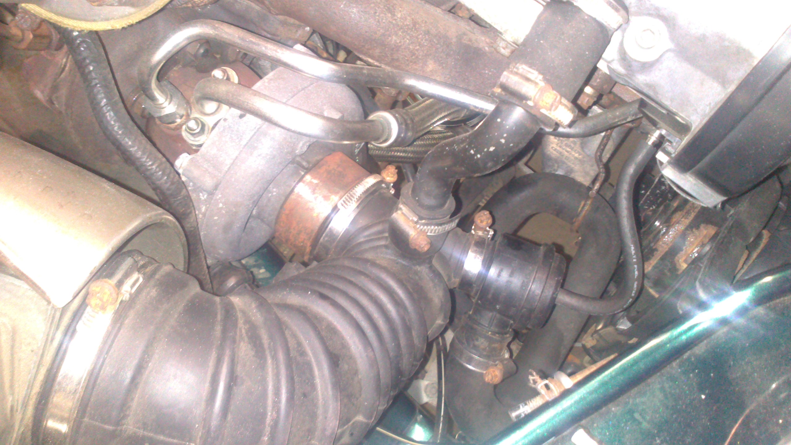

Zolder писал(а):Ну это все по незнанию,понахватался всего обрывками,пока все систематизируется в голове,возможна некоторая трата времяни и сил при поиске неисправности,там где ее может и не быть,но отношу это к полезному опыту...Вагали со Славяном,но из нас по ходу хуевастые вагальщики))) Да кстати байпасс не в одно из больших отверстий силой легких не продувается(дул со всей силы,аж скулы заболели)))) а вот при таке сказать всасывании воздуха через маленькую трубочку клапан двагается.
Его можно поставит не правильно при этом он будет открываться наддувом,при чем тут дул со всей силы.Сфоткай как стоит

Победа!!! Всем спасибо за участие(особенно Andresу,его версия про неправильно поставленный байпасс).Байпасс на самом деле стоял не так.Непонятный звук исчез,дует теперь 1,8 . Больше не хочет дуть. Заменю на вых тройник под дроселем,сделаю опрессовку,посмотрим... А может на акпп это предел надува? Где то я читал что на автомате 1,8 дует, но вот Neman говорит что двоечку должна....

Neman писал(а):В прямом, его можно поставить как правильно, так и не правильно.
и что произойдёт?
Сообщения: 12108
Откуда: СПБ Павловск
Сообщение Neman »
кот 500 писал(а):и что произойдёт?
Неправильно открывается.

Zolder писал(а):Победа!!! Всем спасибо за участие(особенно Andresу,его версия про неправильно поставленный байпасс).Байпасс на самом деле стоял не так.Непонятный звук исчез,дует теперь 1,8 . Больше не хочет дуть. Заменю на вых тройник под дроселем,сделаю опрессовку,посмотрим... А может на акпп это предел надува? Где то я читал что на автомате 1,8 дует, но вот Neman говорит что двоечку должна....
А что именно в нем неправильно стояло... Мож тоже неправильно собрал...
Сообщения: 12108
Сообщение Neman »
Diezel_86 писал(а):А что именно в нем неправильно стояло... Мож тоже неправильно собрал...
Длинным патрубком в шланг, коротким в патрубок расходомер-турба.

Zolder
Сообщения: 2951
Сообщение Zolder »
Вложение DSC_0128[1].jpg больше недоступно
вот так должен стоять
На автомате 1,8 дуть должна по приборке

Сообщение Diezel_86 »
И в правду наоборот стоял! Звук пропал, по приборке было 2.2 стало 2.4... По ощущениям прихода не получил, пока переворачивал думал ща как взлетит... :)
