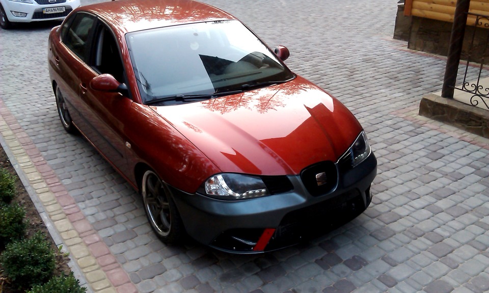

Всем привет. Решил создать свой бортовик сдесь, что бы получать бесценный опыт и задавать много вопросов )
Не судите строго.

Интересует собственно что скажете об установке td04hl19t?
Мотор кованый 8:5 сж
Кулер 530x140x63
Полный выпуск на 65 трубе
Облегченный маховик и коленвал
Мозг Бош Мотроник 7.5
+ в процессе холодныййй впуск из под бампера
Booster

Какие сейчас показатели у машины?

horned king писал(а):Какие сейчас показатели у машины?
Мощность примерно 170 - 180 сил.
Наддув к03s 0.8 пока ограничен ( не чипованная еще )

Тормоза только передние делал?

horned king писал(а):Тормоза только передние делал?
Нет. Спереди 312 от фр, зад 256 от рс
