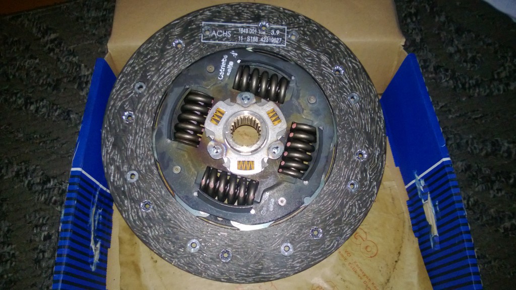

lvv писал(а):Может у кого есть новый диск сцепления от старых V8 (с 7 пружинами) - 077141031D, он же по люку 324012720, по саксу 1862366031 - померяйте точно (до десятых) его толщину. Очень надо :)
что, ни у кого нет? вот такой диск:

А зачем нужна толщина диска до десятых долей? Он же при нажатии корзины сжимается. Я подклепывал под старые накладки стальные пластины и толщина диска при этом стала 11 мм. Но правда он был такой "разъершенный". Работало все нормально

Гриценко Вячеслав писал(а):А зачем нужна толщина диска до десятых долей? Он же при нажатии корзины сжимается. Я подклепывал под старые накладки стальные пластины и толщина диска при этом стала 11 мм. Но правда он был такой "разъершенный". Работало все нормально
Нада! :)
Надо знать, на сколько спиливать борт маховика, если вместо этого диска поставить диск от рс4 (этот тоньше а вот на сколько -хез)
Так же интересует толщина диска сцепления от 2,7 - 078141031S - он же по люку 324 0237 10
Могу сказать толщину от RS4 8E - 079141031A - 9,3мм.

Какие из этих дисков можно поставить с одномассовым 2.8 маховиком и корзиной от в8?
lvv
Сообщения: 280
Сообщение lvv »
jonn48 писал(а):Какие из этих дисков можно поставить с одномассовым 2.8 маховиком и корзиной от в8?
диск сцепления от старых V8 (с 7 пружинами) - 077141031D, он же по люку 324012720, по саксу 1862366031 - это родной
и все остальные перечисленые, только для них надо чуть спилить борт, вот и пытаюсь узнать сколько это "чуть" в мм.

Я на немного б/у ведомый диск от V8 делал 19,0 мм

Edler писал(а):[url]http://turbo-quattro.com/showthread.php?292-Моя&p=19189&viewfull=1#post19189[/url]
т.е. диск сцепления V8 - ровно 10мм
