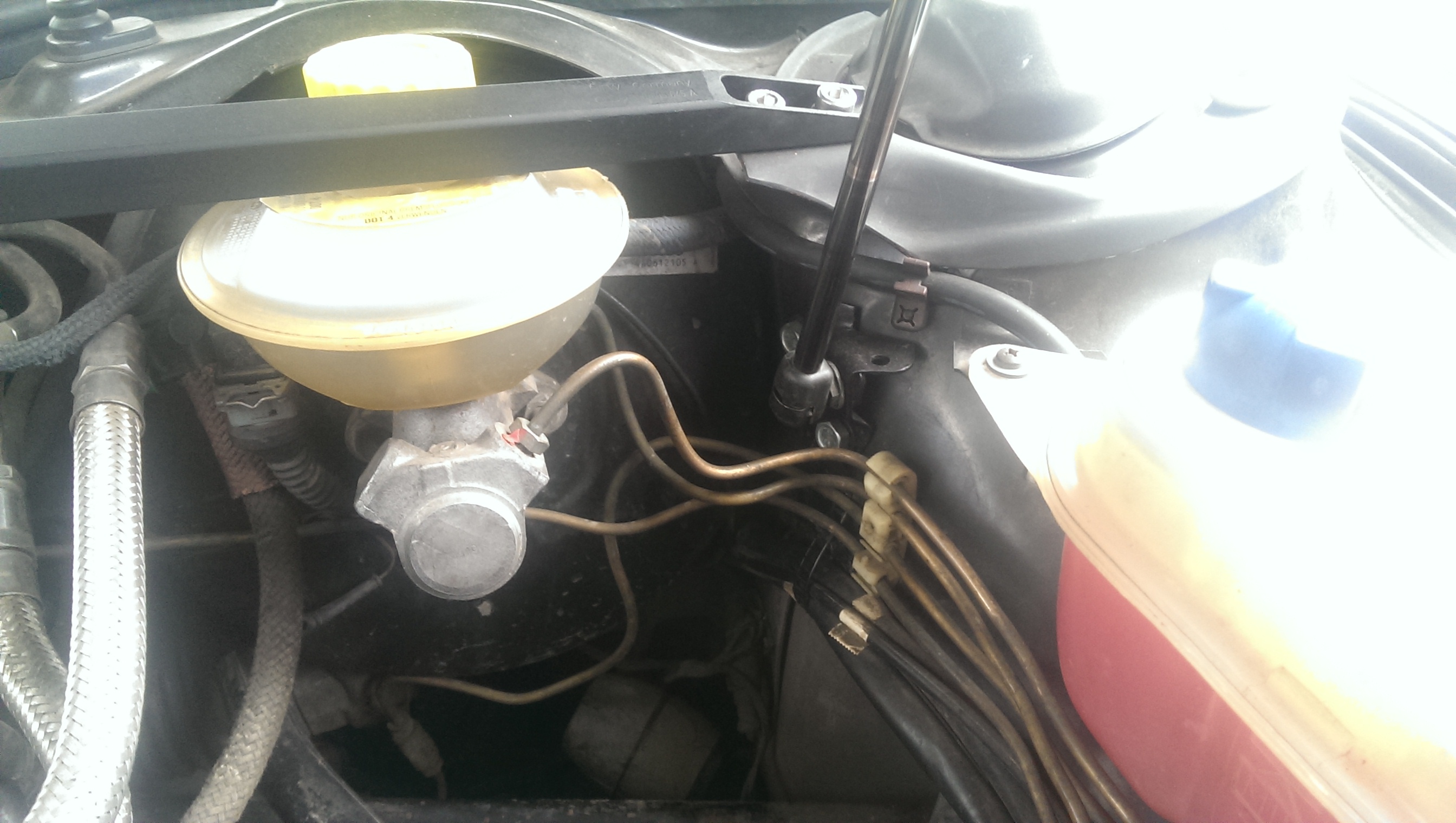

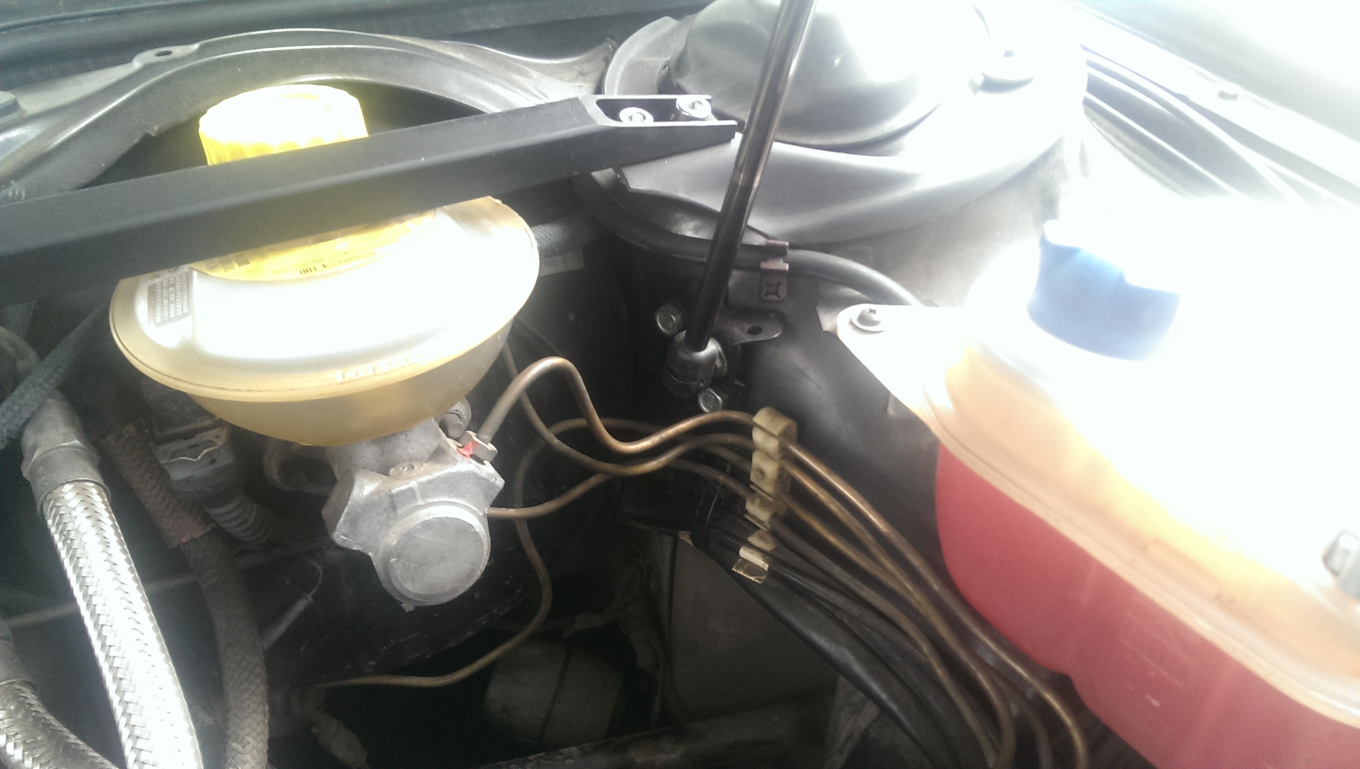

давай) а то щас идти делатьJabov писал(а):можно обойтись без сварки и сверления кузова, если интересно - сделаю фотку

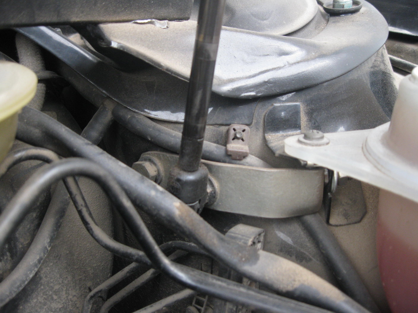

слева видна головка болта - крепление в штатную дырку, где ранее был шарик. справа крепление к дырке в кронштейне расширительного бачка. сам шарик в отверстие этой гнутоцй полосы и сзади гайкой. полоса из тазо-магаза доработанная ножовкой и молотком[/QUOTE]
чет как то не очень
