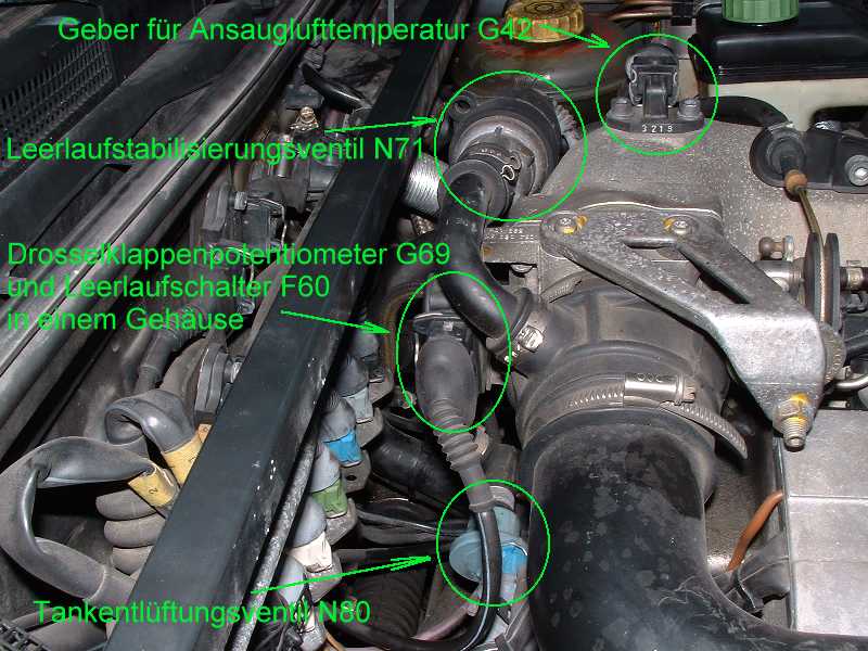

были ли у кого преценденты оживления выключателя холостого хода F60 внутри потенциометра дросельной заслонки ?
или покупать другой потенциометр ?

ваг ком показывает постоянную ошибку ....но хх держит....при стирании ошибки хх возратает до 1100 .... при перезапуске снова дежит хх в норме ...
думаю бенз должна жрать лишний из за этого ...
А точно ли его положение правильно выставлено? У меня ещё на предпокупочной диагностике ошибка вылезла, Рубен её стёр, трос ослабил и всё ок стало.
Иногда ХХ прыгает.
Клапан ХХ промываю очистителем карба потом масло в него заливаю или ВД-40 брызгаю. Иначе глючит-клинит.

а какие контакты тестером надо проверять ?
