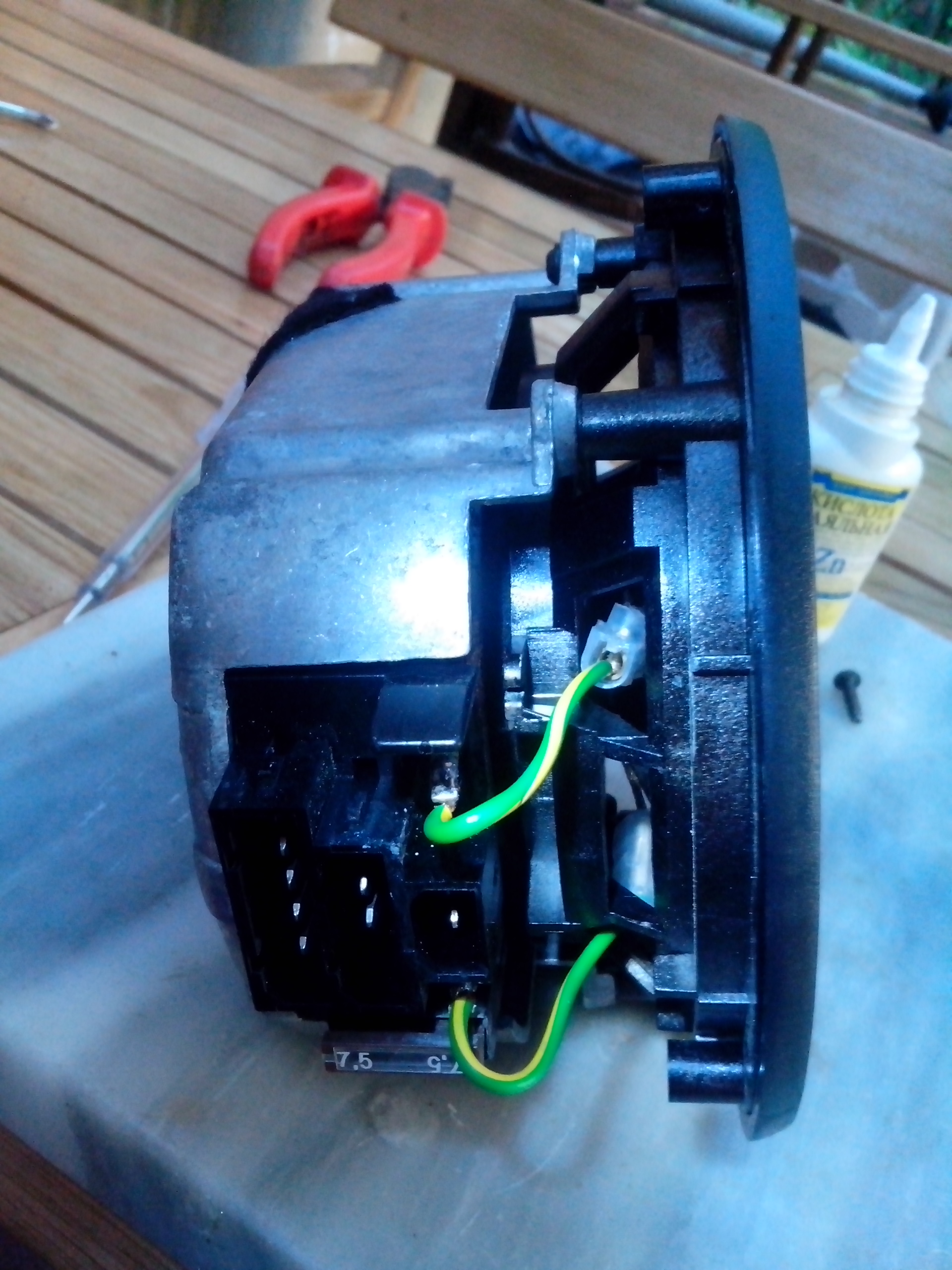

Вообщем снова снял я динамики, плетенка и правда была мертвая - не звонился кабель на расстояние даже 1 см.

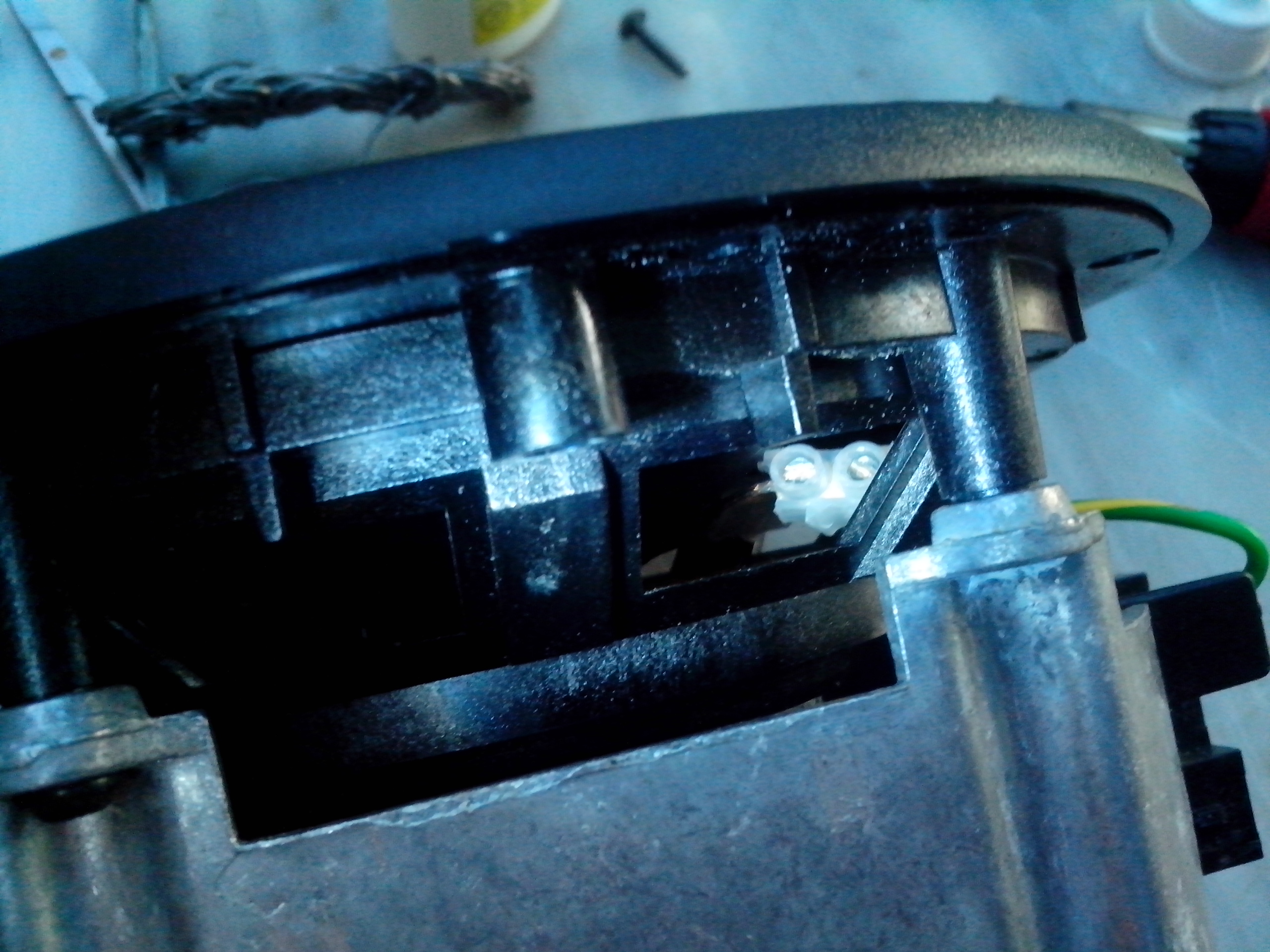

Попытки припайяться не увенчались успехом. Поэтому (да простят меня боги паяльника) были куплены обжимные и соединительные колодки.
Одна сторона сделана на обжимных колодках, другая на соединительной.
Чтобы новые провода и соединения не болтались не давали посторонних шумов, они приклеены термоклеем.
Все работает и играет, всем спасибо.

Косичка была в труху, живого было 10 мм от диффузора, тренировался на остатках - ок, а вот внутри динамике неудобно.DMHARD писал(а):все там паяется замечательно, тока надо косичку от лака немного зачистить. как у тебя тоже вариант, тока громоздко смотрится малость![]()

Ну я так хорошо паяльником орудовать не умею.DMHARD писал(а):я свои восстанавливал припаивая косички от дохлого, советского динамика. паял прям к контактным площадкам где косичка переходит в один волосок от катушки. согласен с тем что паять там неудобно, но как говорится, если долго мучиться что нибудь получится
