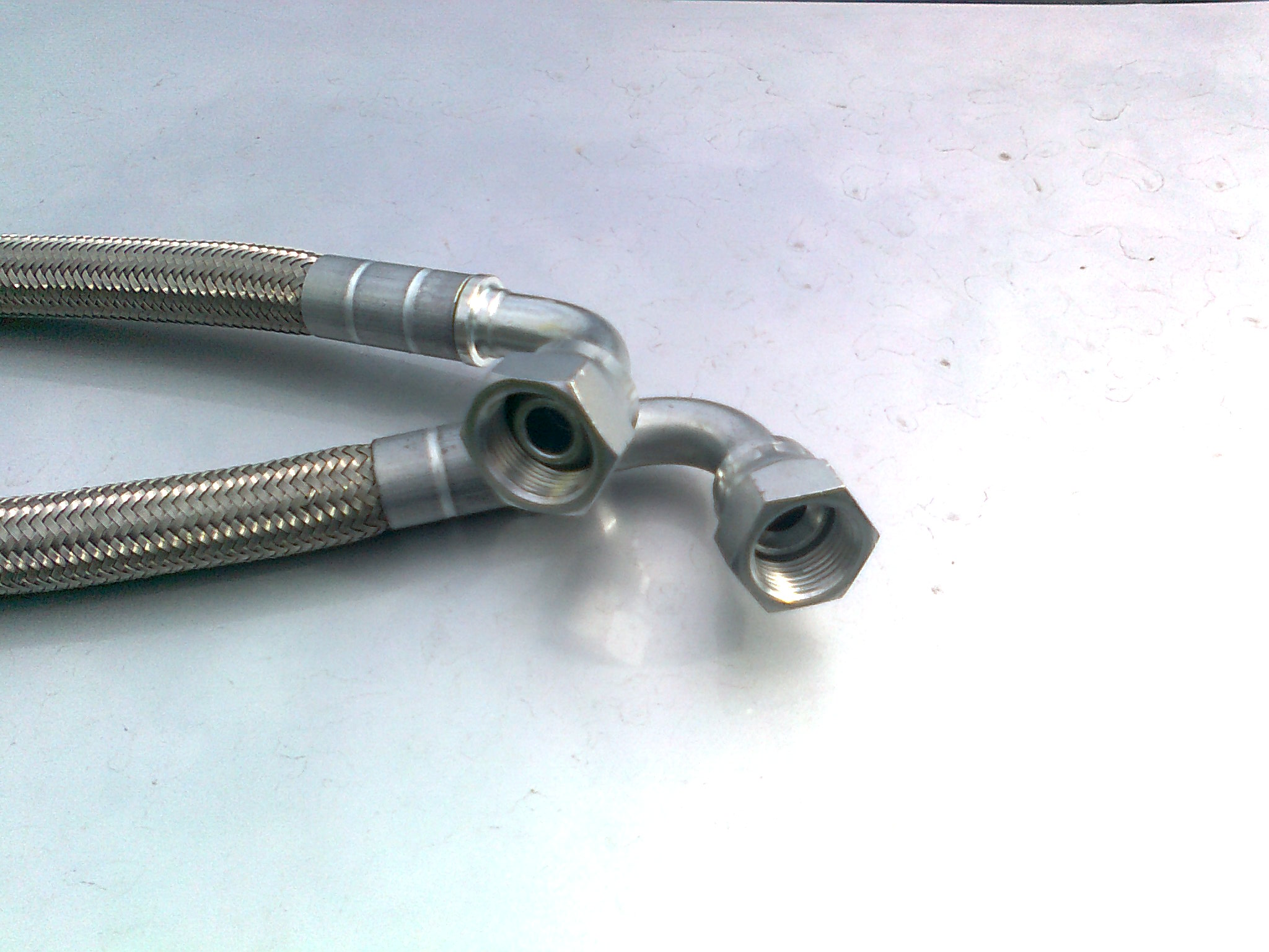

под горячее масло надо трубки из гофрированого тефлона (так и в оригинале сделано), под них свои специальные фитинги (штуцера), ибо обычные не зажмешь. В гидросканде гофротефлоновые шланги есть разных диаметров

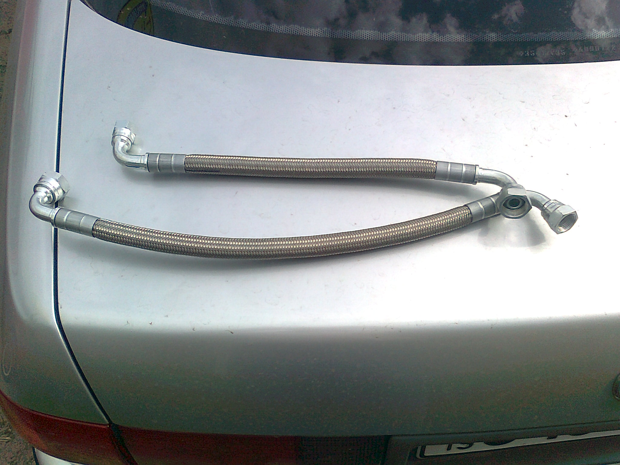

эта резина должна держать минимум 180-градусное масло под давлением
посмотри на сайте гидросканда параметры резиновых...
http://hydrohose.com.ua/g6307-shlangi-rukava-vysokogo
вот делал себе под маслорадиатор:
