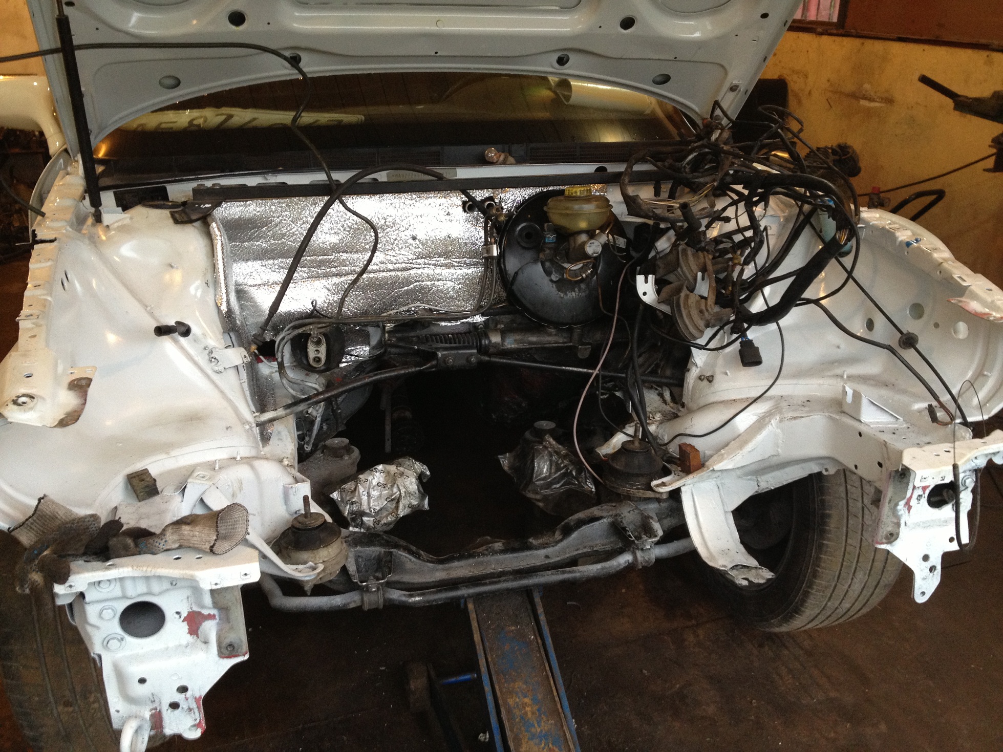

Пока суть да дело процесс идет.
Спасибо Штурману за голову.
Спасибо Диме ДДК за запчастюльки недостающие.
Итак из насущного:
Разобран мотор-колено без задиров-в промерку.
Блок без хона и прочего-в гильзовку под штатный поршень aan.Просверлили дырку под слив масла с турбы,выбили заглушку-поставили турбовую.
с головой ничего делать не будем ибо все нормально с ней.
Из минусов-016 коробас не лезет на штатные опоры ( будем варить.
Из плюсов-собрана вся передняя подвеска,новые полуоси(перебранные) рычаги ковка(перебраны),ноги перебраны,опоры поменяны все.Вся резинометаллика поменяна,новые тормоза(диски брембо,суппорта перебраны)
Из того что будет в ближайшее время-кузов на стапель на эвакуаторе(есть складка),покраска подкапотки,запихивание коробаса,ну а там уже и мотор подоспеет.
За фото прошу не пинать,снимал на то что было.

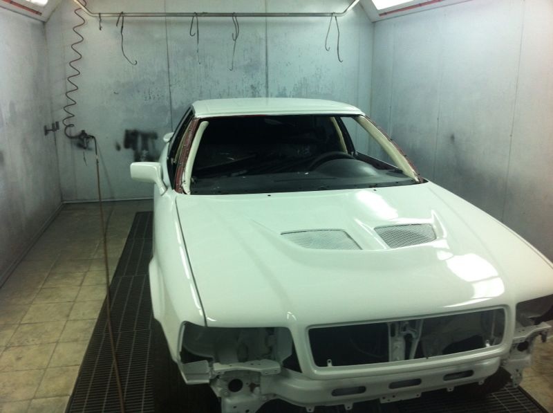

Сообщение Neman »
Зима для Белки не прошла бесследно.Была на стапеле,поменяли лонжерон.Вытянули кузов.Покрасили.Теперь будем потихоньку собирать,точнее хотелось бы побыстрее,но пока получается,как получается.Обнаружился ништяк-стекла сиглахром.
Ну и фотки )) :
