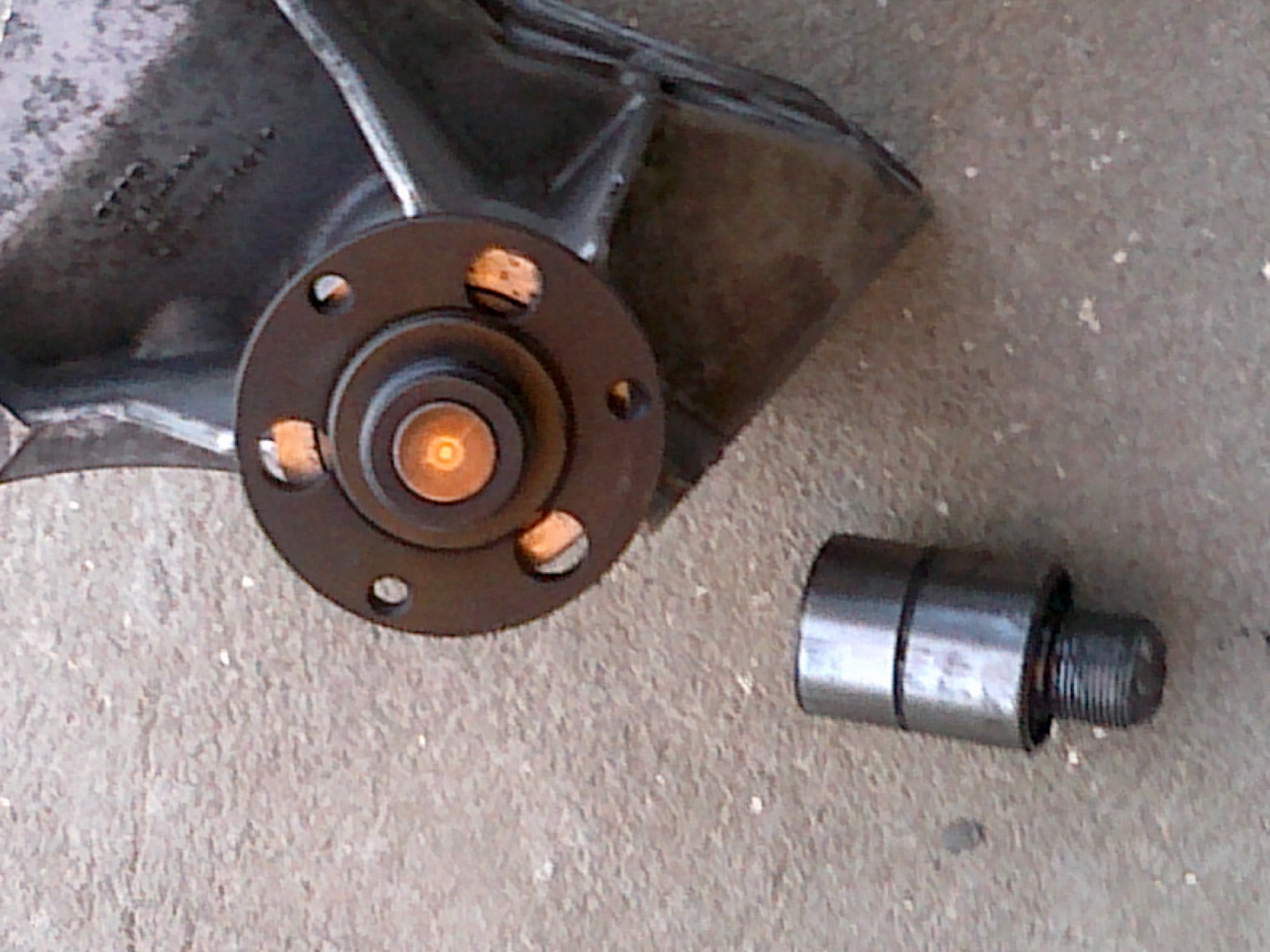

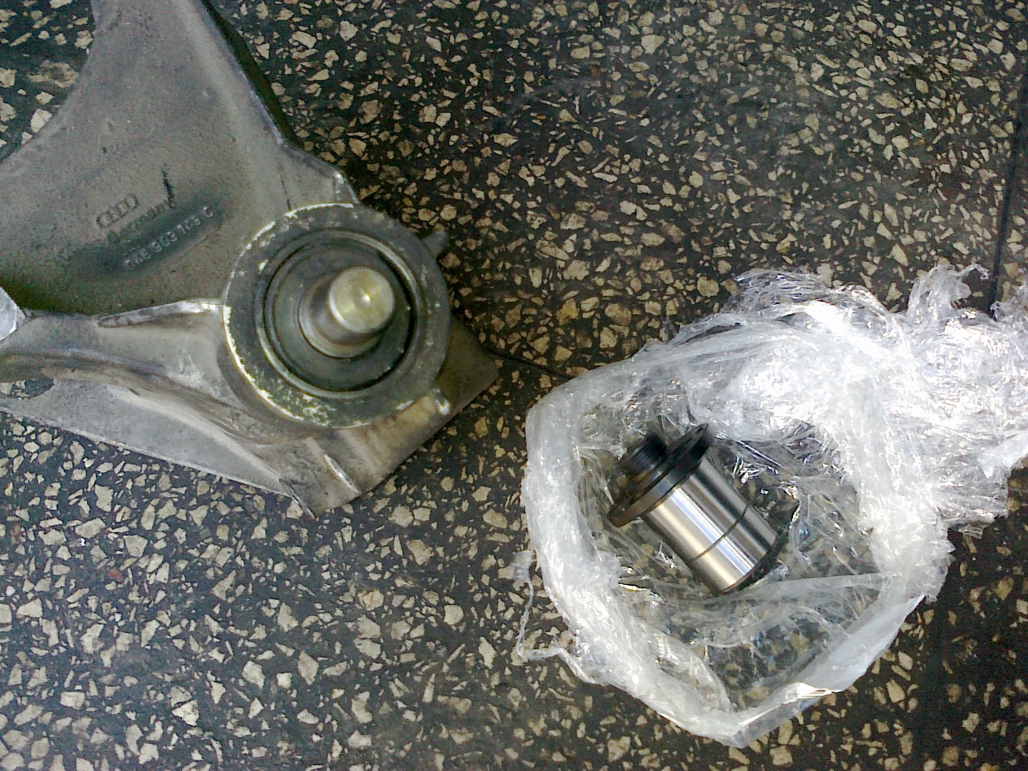

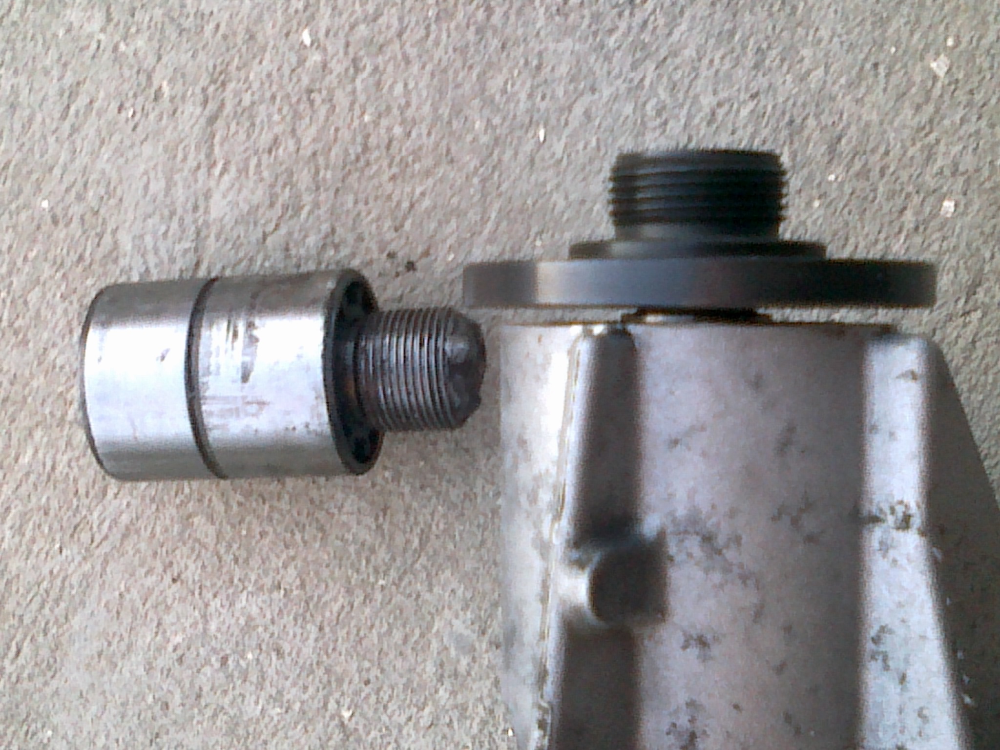

Одинаковые?

Вот ты сейчас вообще запутал.... Кажет что то же самое блинmoorik писал(а):[url=tel:046 115 136]046 115 136[/url] а это что тогда?
У меня уже по ходу поменяно, потому что подшипник, который в первом посте был поставлен.Бешеный GT писал(а):Надо купи кронтейштен s4 все равно менять подшипник. S6 пиздец
Знакомому надо, вот соображаю..
только цена на него 8 рублейБогдан писал(а):[ATTACH=CONFIG]17810[/ATTACH][ATTACH=CONFIG]17811[/ATTACH][ATTACH=CONFIG]17812[/ATTACH][ATTACH=CONFIG]17813[/ATTACH]
Все прекрасно меняется. Вот номер этой детали 046 115 136.Выпресовка с нагревом.
Запресовка с нагревом всего кронштейна и заморозкой подшипника.
http://www.exist.ru/price.aspx?pcode=%20046%20115%20136
не стоит овчинка выделки,проще сразу кронштейн воткнуть со съёмным подшипником,от 2.3 кстати тоже подходит,один в один с сы4Богдан писал(а):[ATTACH=CONFIG]17810[/ATTACH][ATTACH=CONFIG]17811[/ATTACH][ATTACH=CONFIG]17812[/ATTACH][ATTACH=CONFIG]17813[/ATTACH]

кронштейны эти самые разные, на Ы6 компрессор 134, а на 100 и Ы4 12 фреон. Был выпуск 94 года кронштейн под 134 а подшипник виски старый треугольный. сам себе переделывал. Всё правильно есть шкивы с разным вылетом и + так же сами кронштейны имеют разные вылеты.Сам себе заморочился когда Ы6 была ставил от 94 года кронштейн. вот нашёл у меня стоял кронштейн 046903143С, а поставил 054903143B
