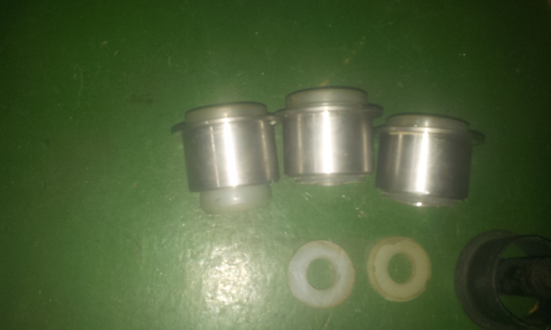

Вчера поставил саленблоки выточенные
они из металла не так уж много весят

Ну вот добрался до саленблок прошли 3 месяца и потребовались заменой на полиуретан Собственного изготовления ! Втулки от Волги с ресор 12 шт. 500р. И токарные роботы ! Цена вопроса 800р !на переднем приводе за рекомендовали отлично . Я забыл за них!
Это под кованые рычаги точить надо ! На ковке 45им нагрузка а на стандартных 37 ! Если простые рычаги то старые таланты в костер и остается потом обойме наружная и внутренняя и запресовываеш ! По толченым чертежей нет ! Я еже не ставил как поставлю отношусь!

Поставил я саленблоки сваи самодельные ! Я доволен . Стала более жоской не каких стуков посторонних . Одним словом кайф!

От УАЗа много запчастей на Ауди подходитnordman10 писал(а):Есть еще один вариант по сайлентам. Выжигаешь паялкой родной сайлентблок, берешь родную металлическую втулку и делаешь у токаря копии, только с внешним диаметром 23мм. Покупаешь втулки рессорные УАЗ (встают как родные) и прессуешь все это дело
