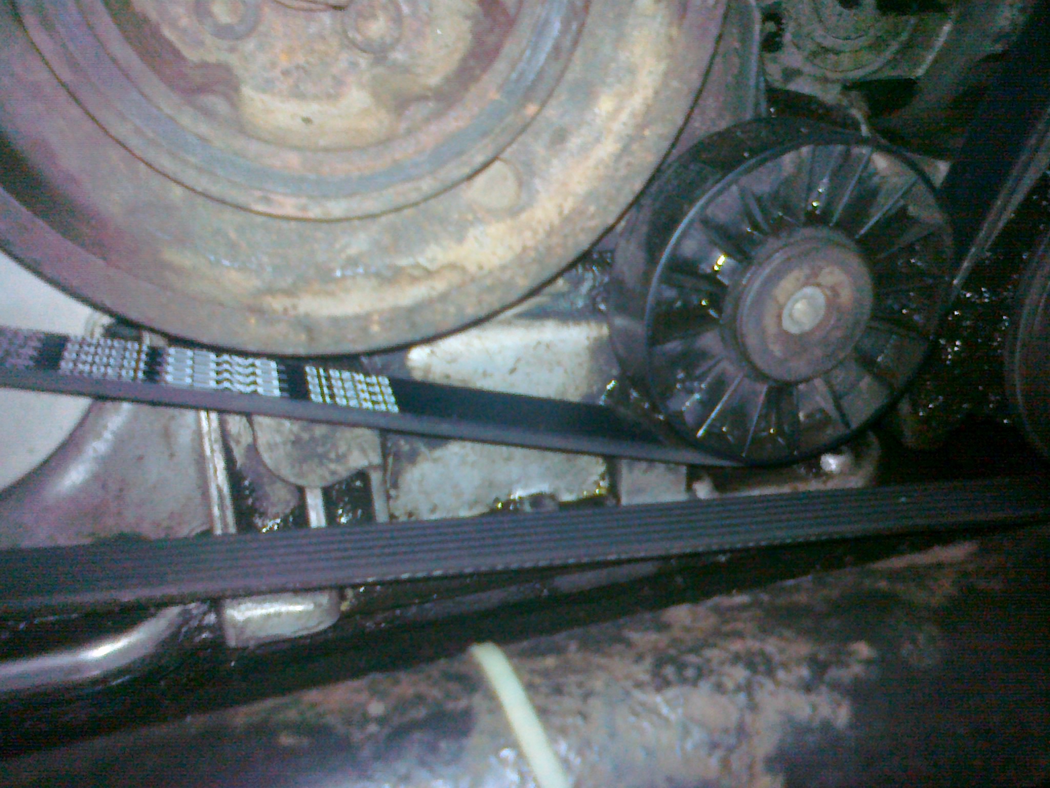

пришел оригинальный датчик температуры масла и ремень:
при снятии верхней подушки двигателя - умерла верхняя шпилька, волшебный токарь за 200 руб высверлил шпильку, нарезал резьбу.....
оригинал термостат(заменил на всякий случай)
снял трамблеры, заменил уплотнительные кольца, отмыл, отчистил, добавил для надежности немного герметика...
ну а дальше был наведен марафет, одет ремень, защита, и начали собирать морду!!!

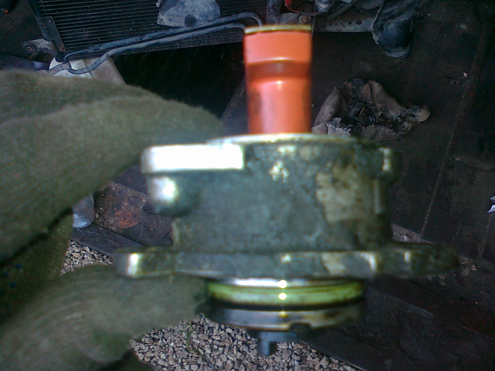

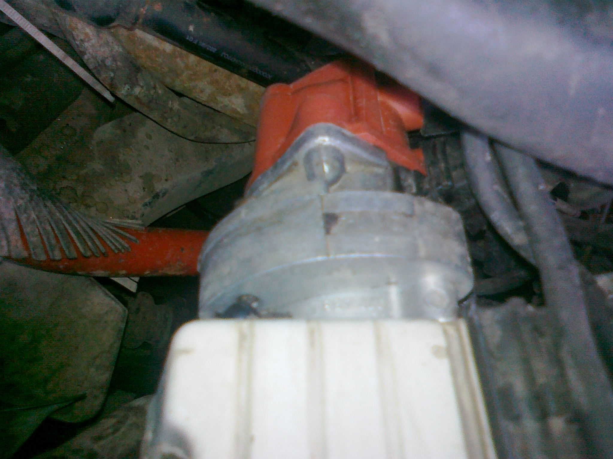

сегодня тарахтели на холостых минут 30, везде сухо, в том числе и под злосчастными трамблерами!!!

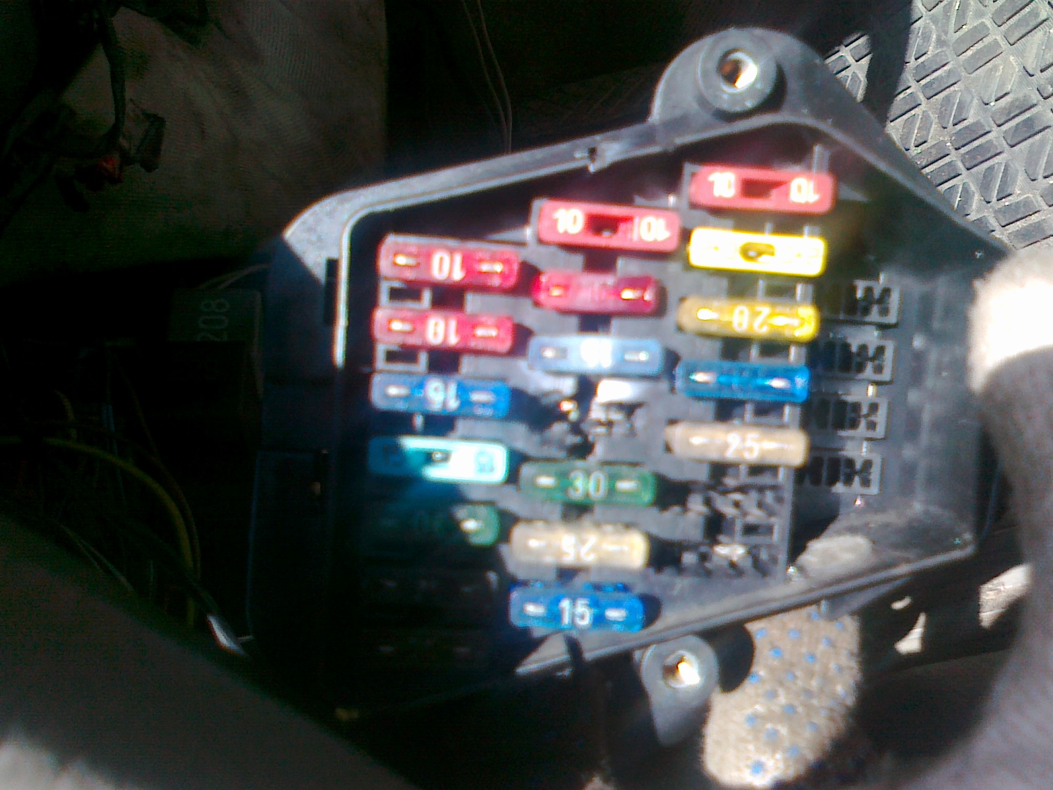

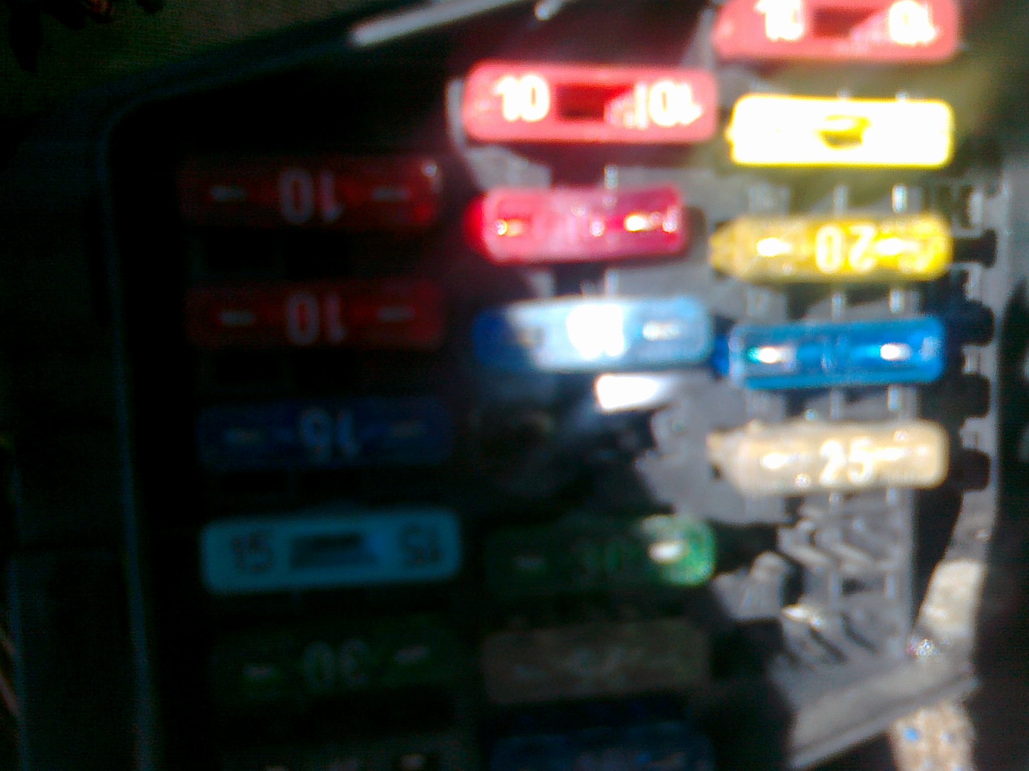

ну а теперь по поводу отсохшего климата: вот такую картину я увидел в блоке предохранителей..... :mad: das ist sehr schlecht!!!!!
залип предохрон, и все сгорело к чертям собачьим!!! пришлось откусить провода от разьема, ибо они приплавились, и вывести их в соседний разьем(свободный был как раз один) но потом меня начали терзать смутные сомненья!!! вдруг в этом виноват не предохрон а КЗ где-нить до или после... и я решил вывести провода наружу и понаблюдать за ними так сказать в режиме онлайн!!! естественно все в термоусадке(2 слоя)
