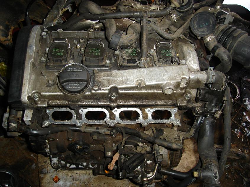

a200tq писал(а):А вот что такое широкие впускные каналы (1.8т AGU) ))
вот разобрал сейчас для капы АЕВ....(врятли вп.окна меньше AGU,прокладка одна и та же)и что же вижу ....площадь окон на АЕВ заметно меньше чем на ааэн ...процентов на 20 ....
