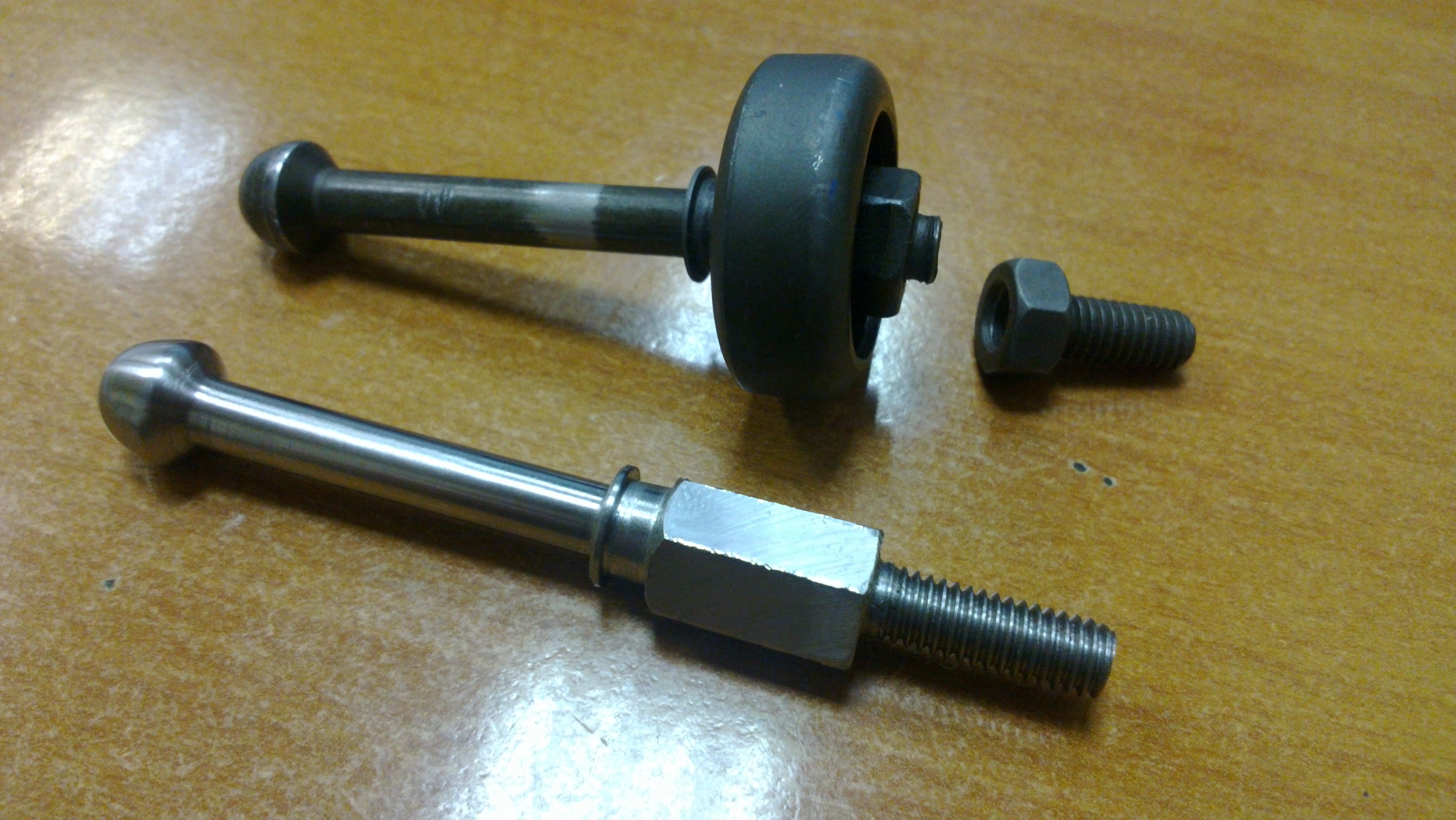

шток главного цилиндра сцепления
не знаю как у кого , но говорят ломаеться !у меня сломался когда сцепа была сток и педаль жосткая.в тот раз поставил б/у,на долго ли?но сразу сделал про запас целиковый без резинового демпфера. интересно -принципиально он там стоит или нет?кто что скажет?

китайский идёт без демпфера и стоит 8,5 долларов в сборе у нас на рынке, BOGE нашёл практически новый за 20 ...Dimka V8 писал(а):не знаю как у кого , но говорят ломаеться !у меня сломался когда сцепа была сток и педаль жосткая.в тот раз поставил б/у,на долго ли?но сразу сделал про запас целиковый без резинового демпфера. интересно -принципиально он там стоит или нет?кто что скажет?[ATTACH=CONFIG]14399[/ATTACH]
думаю немцы не дураки,ежели впендюрили демпфер,но и так работать будет ...
