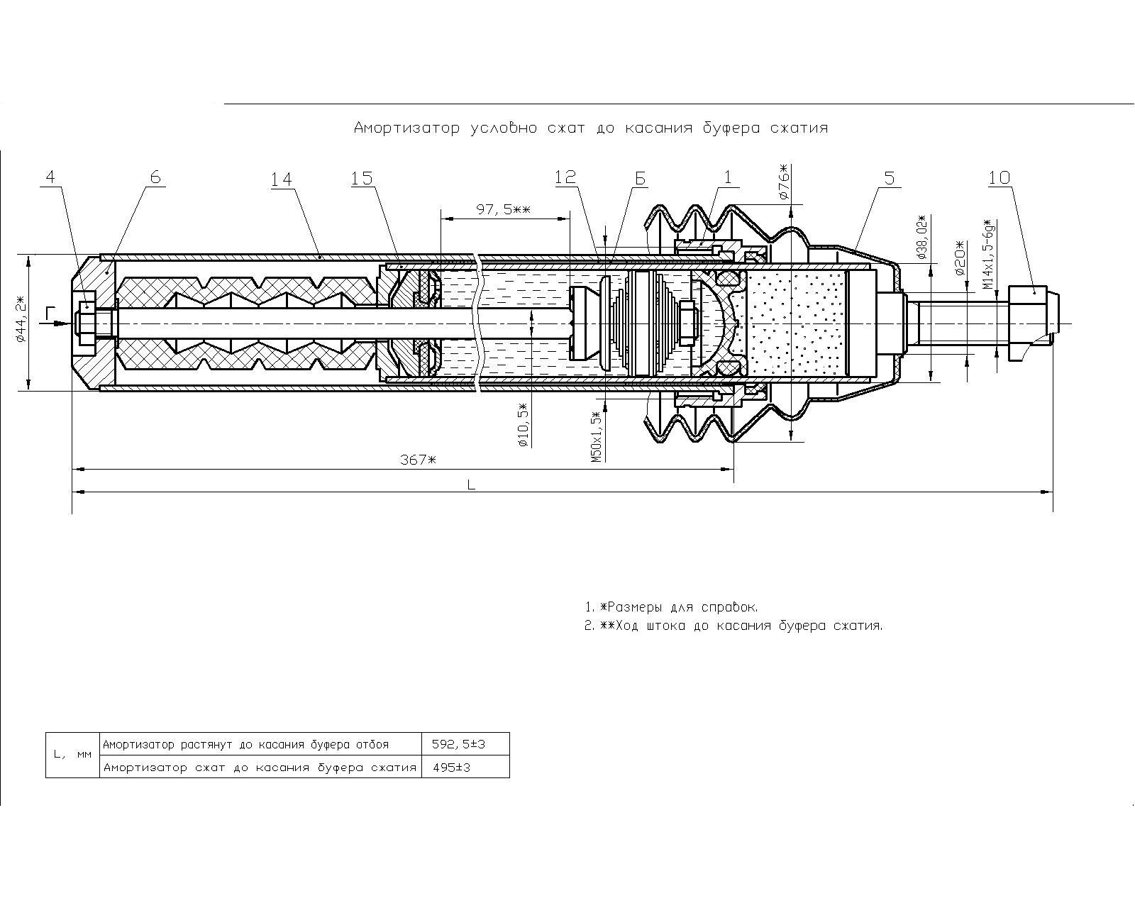

в обычную 80 есть у них аморты Плаза Спорт АВ 20, эти патроны под приору подточеные по месту и выточены проставки и гайки кастомные, я давал свою стойку для образца. Цена за все 9000, если просто в 80-ую стойка, то цена около 2тр за шт.
Ну и для с4 кузова аморты АВ 22
Ща начнут орать что гавно и все такое, но мне нравится больше чем кони.
ну и для прояснения, в разрезе
