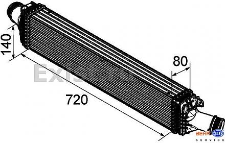

Посоветуйте Фронталку на 2.2Т S4, чтоб поменьше гимора с вколхаживанием со штатным бампером.
Знаю что и рыбку съесть и на ......... не реально но всё-же.
Штатный чёто не очень хоцца.
как вариант от А4 (В8) с 2,7 тди
http://www.exist.ru/images/getimg.aspx? ... d=5F6071E6
он потолще подлиннее ,чем с 1,8-2,0 тфси ...
http://www.exist.ru/images/img.aspx?pid ... id=1506950

Хороший вариант, и ценник не заоблачный (8500). Интересно бачки у него пластиковые или алюминиевые.
Пошёл мерить, влезет\не влезет.

ну так это от 1,8 .... "объём" его ядра ,(это весьма условно )5л,меньше ааэновского 5,3л,если последовательно ,то может и годится ,опят же диаметр входа выхода ...
от тди побольше ....8л ....он уже возможно будет эффективней оригинала ...по хорошему нужно мерить падение давления на интеркулере ....
про пластиковые бачки .... мысль элементарная ....с новья на самих бачках аккуратно сделать дополнительные слои из " стеклоткани" ,усилить их ....."зпоксидку" только брать не ЭДП "русскую" ,она при +80*С жидкой становиться ...
