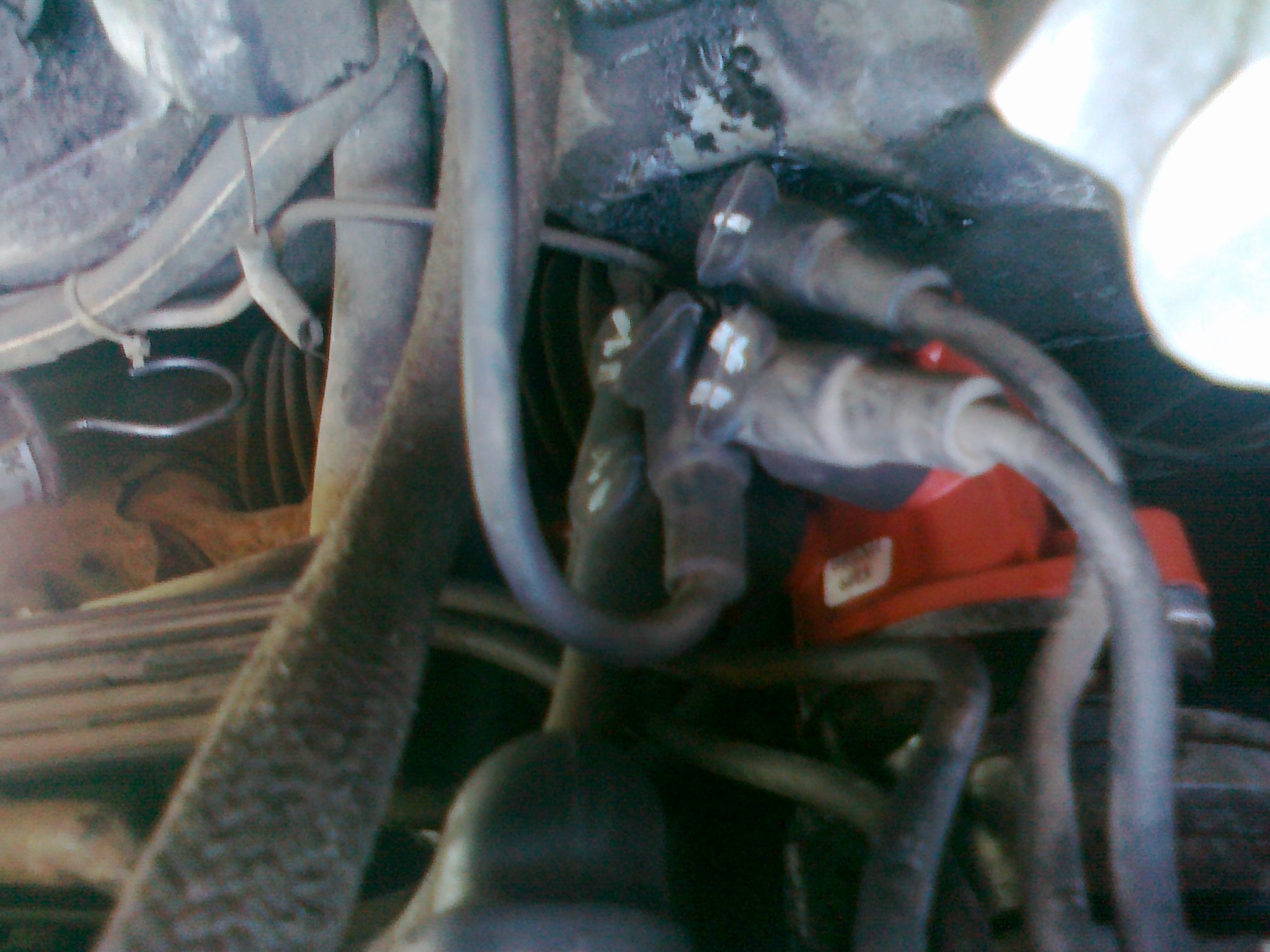

2 дня подряд эска провела в заботливых руках......
итог: вся передняя подвеска заменена, полиуретан, ультра эсеры, все как положено.
промыты форсы и заменены уплотнительные колечки на них заменены трамблеры и бегунки замнили лямбду.....это было тяжелее всего, ибо резьба в причинном месте почти отсутствовала, и на лямбде ее тоже не было.... и была она полу прикручена и полупасажена на фиксатор резьбы........гомосеки
был найден за полрубля в срочном порядке метчик на 18 с шагом 1.5, первого и второго номера.... все восстановлено и закручено как надо
так же были заменены прокладки по впуску...но не все!!! ждем поставок от фашистов!!!
и конечно же забываю доехать к дядь Стасу и забрать оригинальный термостат.
бендикс на стартере не заменили, в виду безумно гемморного процесса... ребята в сервисе не выдержали и отправили меня с богом...
