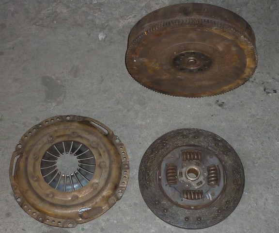

			Предложили недорого... маховик + корзина и диск ... Дано - от 4.2... Стояло на S4 с мотором вроде от S8... Нужен совет коллектива - что это ? 4.2 ? S6 Plus ? S8 ? и ценность этого добра в денежном выражении ?

			это обычное вэ8 сцепление в сборе

			Нашел цифры ... Корзина - 3082 235 336  1т.32  Мade by SACHS... и диск - 5Т4710 SACHS 186 2366031... как то так ...видимо все по Заксу... Напишите хоть применимость этого добра... на 2.2 пойдет ?

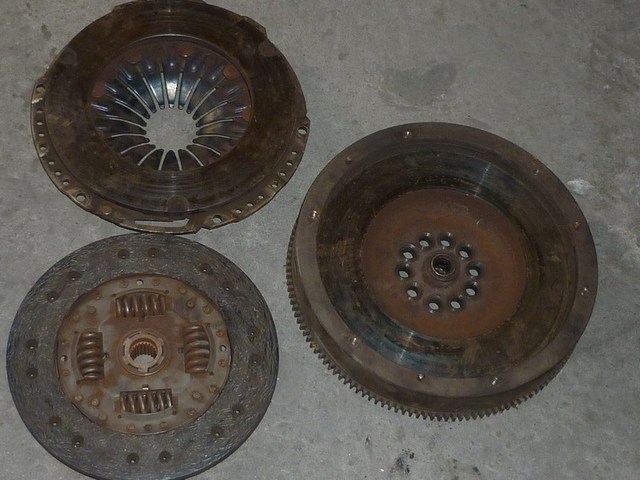

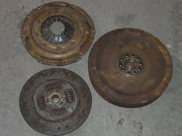

			от 4.2 сцепы на 2.2 только можно взять диск и корзину и то под дизельный маховик доработанный.маховик если не ошибаюсь к нам не встает.как то так

			новый диск и корзина стоит в районе 7-8 тыс где то.ценность бу на прямую зависит от состояния продукта

			[quote="den"quattro"s4"]новый диск и корзина стоит в районе 7-8 тыс где то.ценность бу на прямую зависит от состояния продукта[/quote] Спасибо - понял... А маховик - что - капусту квасить ?

			сколько дыр для крепления к колену?я просто сижу с тел,плохо видно

			еще по моему они есть 8 и 10 болтовые.у нас 8.может кстати 8 подойдут,но точно не скажу,могу ошибаться.

			[quote="den"quattro"s4"]сколько дыр для крепления к колену?я просто сижу с тел,плохо видно[/quote] 10 болтов...

			[quote="den"quattro"s4"]от 4.2 сцепы на 2.2 только можно взять диск и корзину и то под дизельный маховик доработанный.маховик если не ошибаюсь к нам не встает.как то так[/quote]
или от 2.8 бортовой первых годов выпуска...
